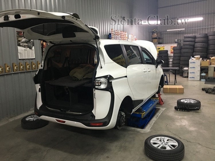

地板到輪拱高度大概量一下沒很準
安裝前:前64.5  後66(前一天晚上量的)
調整完:前62     後63

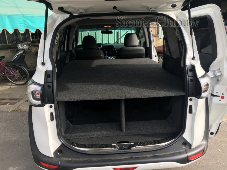

接下來行駛過程後車箱是長這樣的
阻尼第一天裝完調整在:前8後10 空車只有貨架,感覺硬度稍微超出預期,
Q的週期明顯變短, 遇稍大的坑, 後輪可能空車狀態明顯的硬
第二天一樣空車只有貨架, 把前後阻尼全部調到1, Q的週期雖然變長, 但是過直角彎前, 在依序退到B檔, 且油門繼續踩下去的情況下車身是穩定的, 不會有想收油門的念頭, 只想到剛剛進彎是不是降速降太多了.
慢慢的一段一段調看看, 開個幾天不夠再來加一段.

冒昧請問一下,
您後車廂的隔板是因為改裝後才變這樣的嗎?
照片中的隔板看起來有車床的味道!
因為我的後車廂還蠻想試試看能不能改車床!
謝謝!

 樓主| 發表於 2017-1-19 00:35 | 顯示全部樓層
在 台中 找 音響木工 做的 應該不難找, 花了一天半的時間, 大約算兩天工錢. 但我從梧棲跑到烏日做有點遠, 希望要做的人可以找到近一點的.
