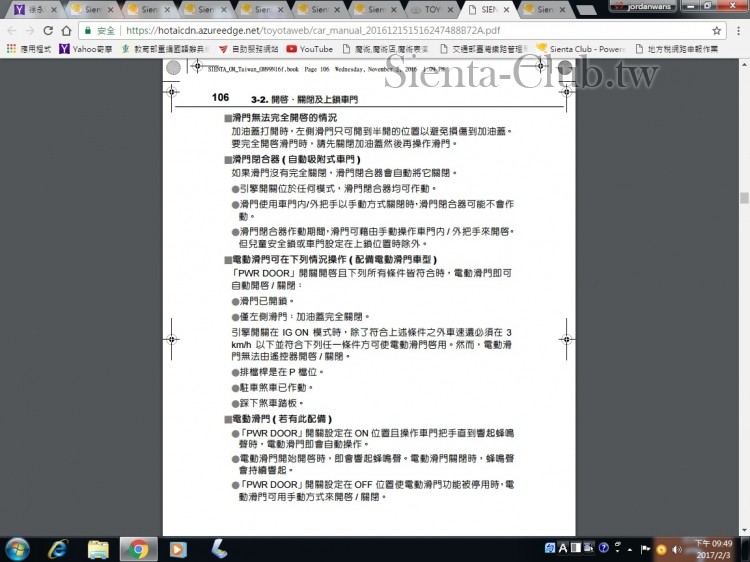

在引擎發動的狀態下,已經停妥煞車手煞跟P檔皆已就位,
只是要讓人上車或下車,
為何車滑門都是鎖住狀態無法以任何方式開啟,
除非關閉引擎,
請問這到底是哪裡出了問題?
要怎麼解決?

發表於 2017-2-3 21:54 | 顯示全部樓層
手動還是電動?內部不能開還是外面不能開?
說明書沒寫這問題
