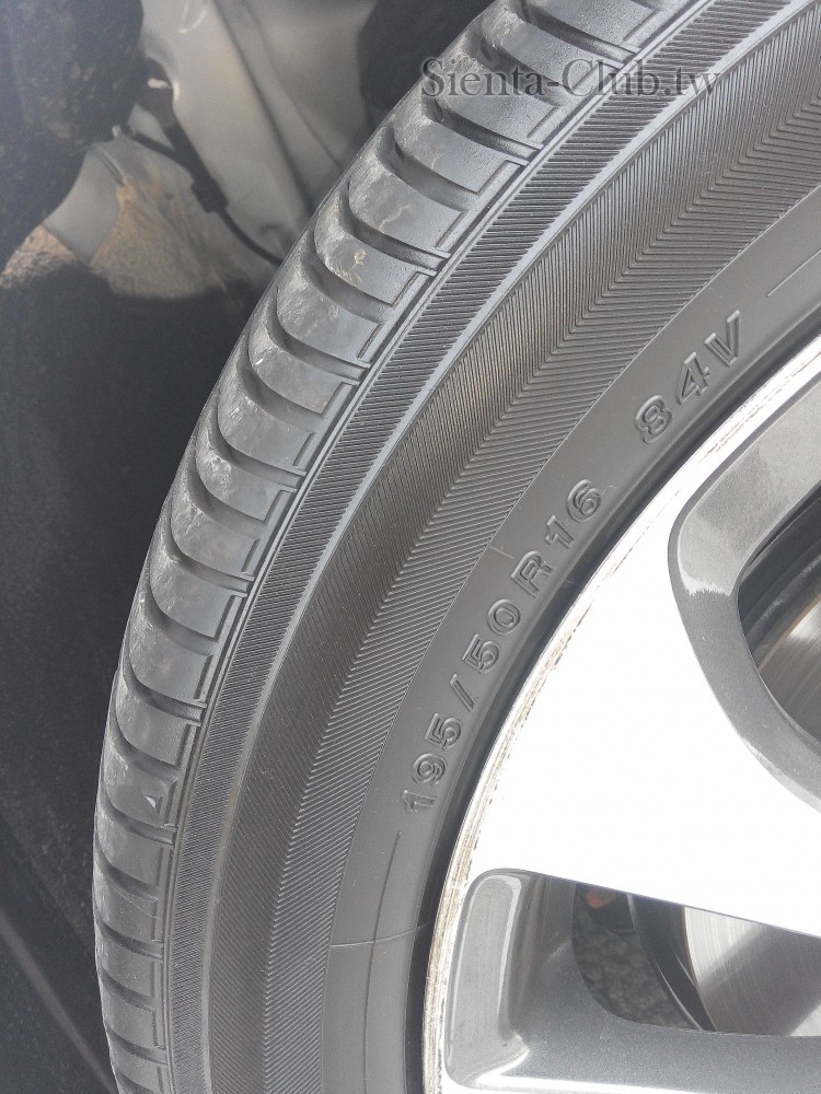

各車友,請教一下喔!
有網友建議:
195/50/16可換205/50/16錶差快1.66%,胎的選擇多些,胎面寬點,有助行駛穩定跟抓地。
以上,1.8sienta~在不換鋁圈情形下提昇胎皮,是否可行?!
ps:1.8sienta~195/50/r16~相關數據如后,不足請高手補充,謝謝。
5h×100(5 hole的縮寫,中文會寫5孔/5孔100mm的框。)
6J(輪框寬度,台灣喜歡用輪框寬度的英吋數,後面接的英文字J,J數來代表寬度,1J=一英吋,也就是1J=2.54cm。)
ET45 (就是輪框中心線到輪框內側跟hub接觸面的的距離/ET值越大輪框會越向車身內縮,ET值越小,會越向外凸出/以現在的審美觀來看,輪框切齊車身,是基本的美學。)
中心孔54.1mm   (PCD,就是那5個輪圈孔,畫成的圓形的直徑,單位是mm)。

可以換到205嗎? 原廠怎麼跟我說進不去?
應該是輪框~~~[6J ],的問題。
因為原廠輪圈J數只有6英吋!如果升級205胎寬,反而會因輪圈J數不足而造成異常的磨損...
希望能幫到你。

我也在考慮這個問題,原廠16吋框的6J框寬實在不夠,直接加大輪胎怕會鼓鼓的會看起來會很怪,猶豫中

請問原廠16吋框確定不能上205/50r16嗎?
 樓主| 發表於 2018-1-26 16:22 | 顯示全部樓層
robinya 發表於 2018-1-26 15:31
可以但框也換才好隨意門
