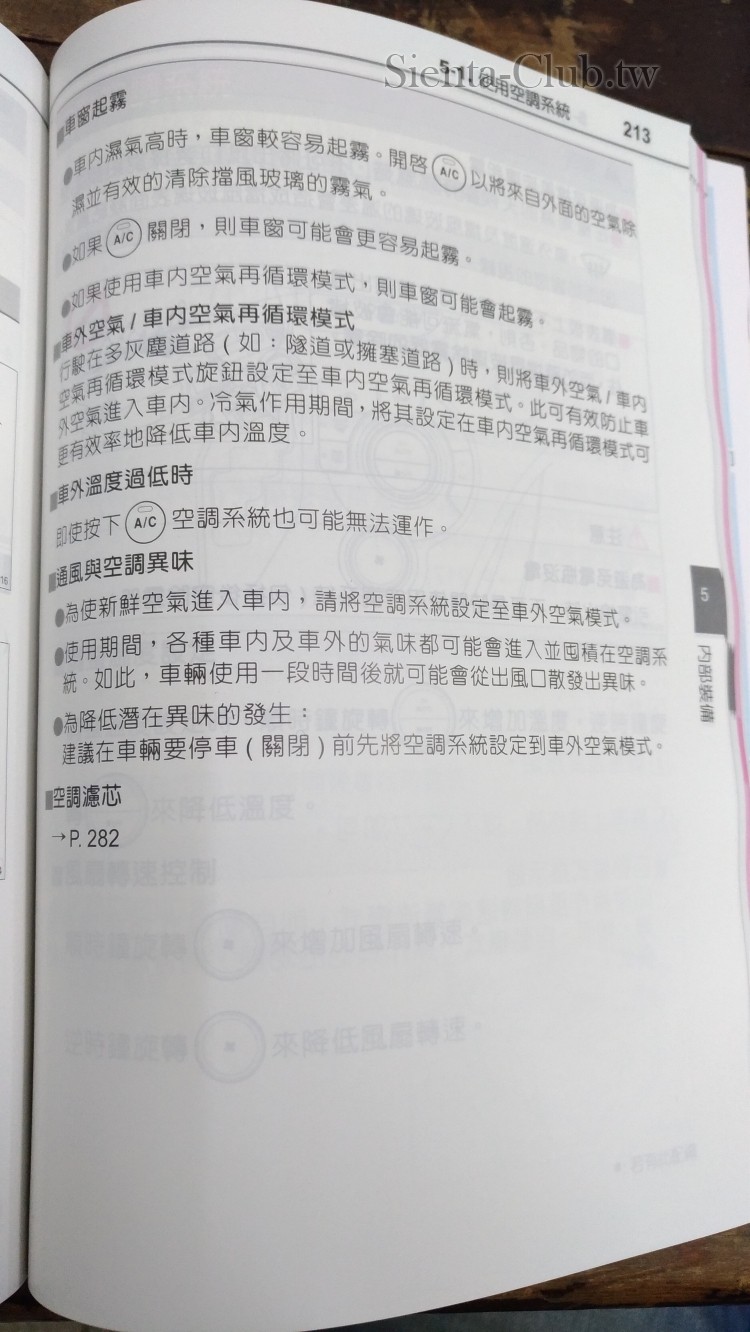

別再相信沒有根據的說法了!
什麼溫度調到最高風速調到最大吹一小時?
當你的Sienta是烤箱嗎?
手冊寫得清楚明白
●為降低潛在異味的發生:
。建議在車輛要停車(關閉)前先將空調系統設定到車外空氣模式
簡單講就是
停車時請維持在外循環的狀態
為什麼要切換到外循環?
這樣子你的冷排才會通風乾燥
不然冷凝水悶久了就會發霉
發霉之後就會發臭
為什麼舊車不會這樣?
因為舊車密閉性很差
就算是內循環還是會通風乾燥
如果已經會臭怎麼辦?
可以回原廠清潔冷排除掉黴菌
並更換活性碳冷氣濾芯吸附異味
然後記得停車要切換到外循環
不然很快又會發霉變臭...
