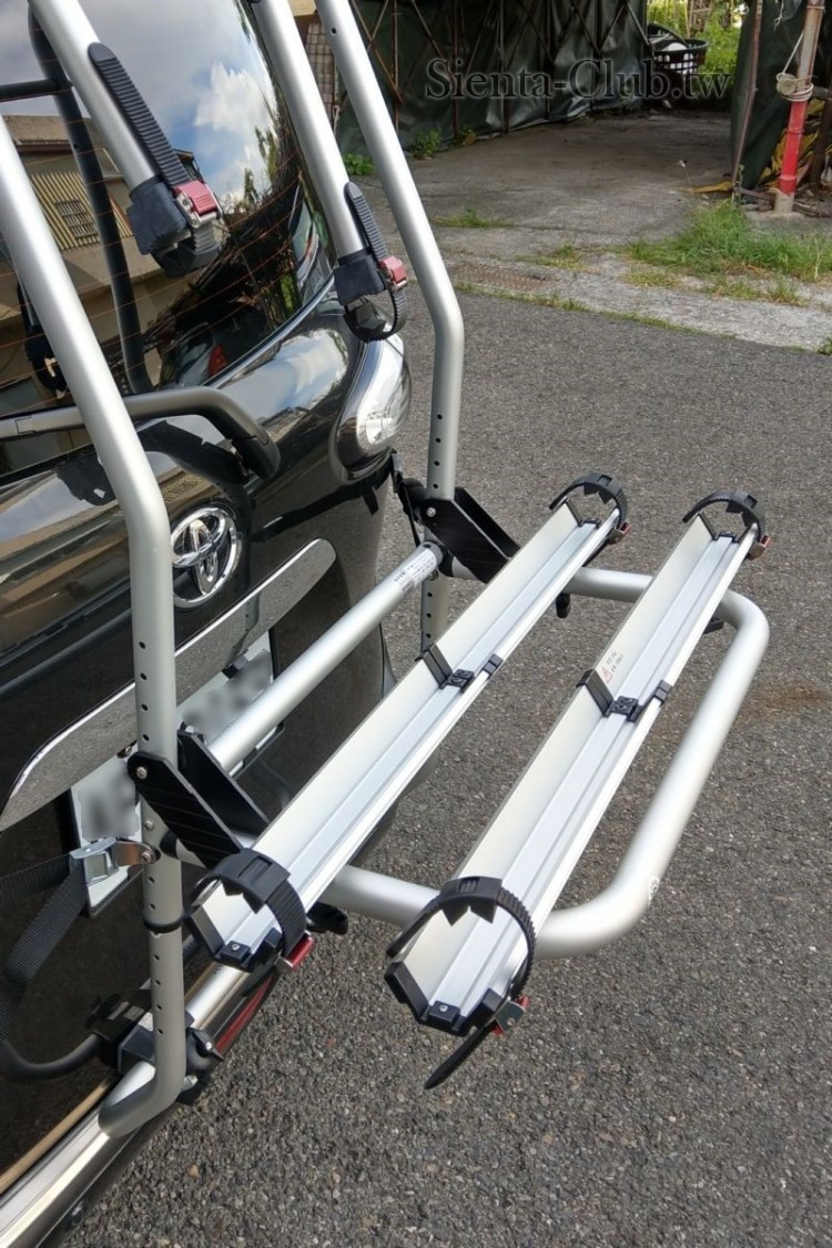

之前有貼過另一篇是用BnBRack的攜車架“後背式單車攜車架安裝分享
下面再簡單敘述這兩組的差異,之前一直都是用SBC633這組攜車架,由於SIENTA和之前的架不合用(長度、勾片不合)所以換bnbrack
最近發現TravelLife有出SIENTA用後就決定換掉BnBRack,BnBRack屬於通用型,而Travel Life則是專車專用,不同的車型搭配不同的勾子

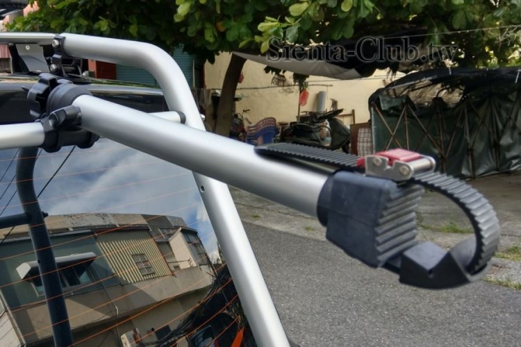

會換SBC633主要是因為BnBRack的單車固定爪的長度是固定的,和朋友參加活動時,別人車單車不見得是外形固定的公路車
裝在上面的兩台單車互相干涉時會有夾不到外則那輛的狀況,而SBC633的固定夾長度(夾外側那支)是可調的。
其次則是整體穩定度是比BnBRack來得好,除了上下方勾子外,左右兩側也有固定勾,必免轉彎時滑動。

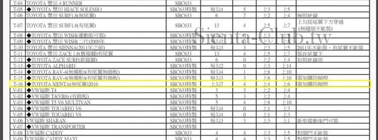

現在則是又多了以前沒有的“防傾桿”(Sienta必需裝)
還有是攜車架本體比較輕,SBC633為全鋁合金,價格也稍高一點$8,500元/組

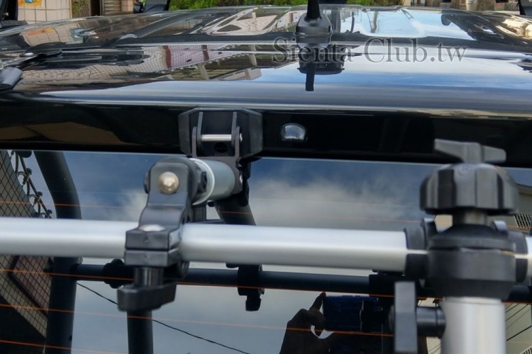

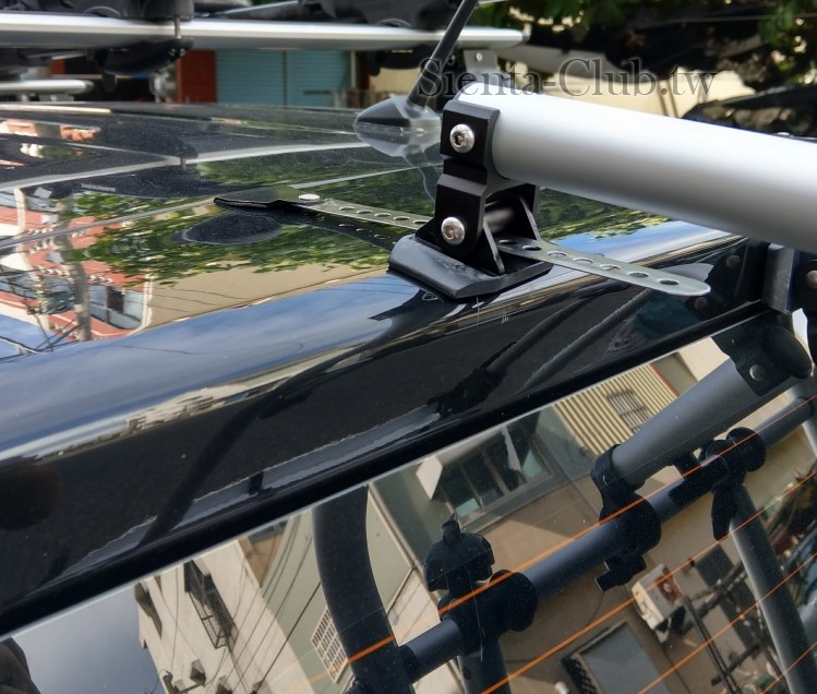

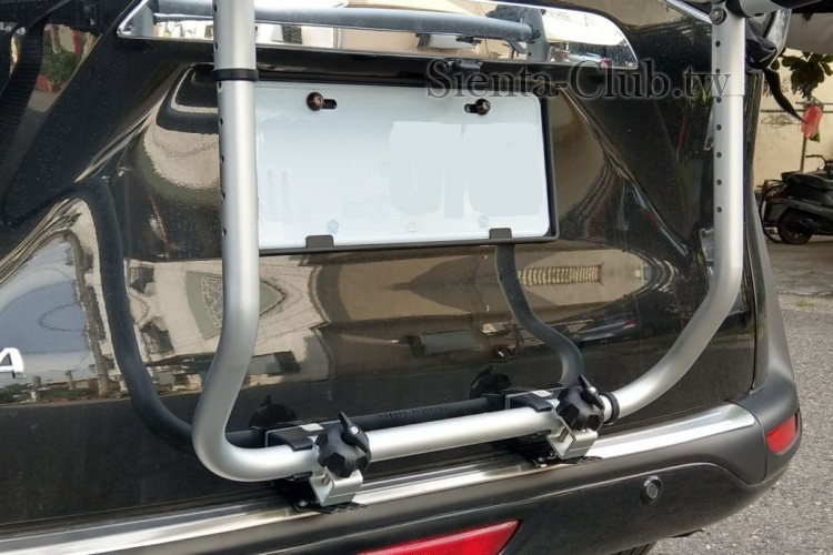

上方和下方的固定方式大同小異
載車平台也沒有太大差異
長度可的固定桿

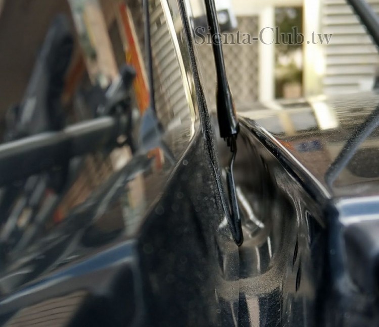

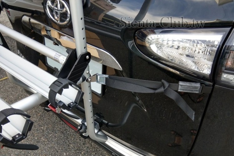

左右兩側各有一條固定勾,高度位置可自行調整

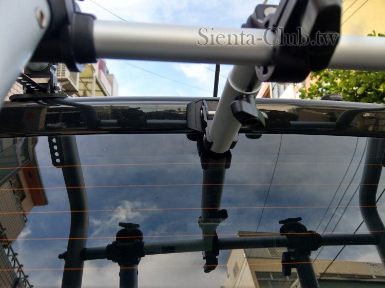

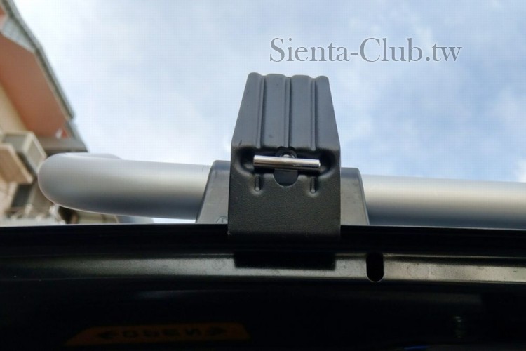

防傾桿,可以頂住後門,必免攜車架往前傾,尤其是有載單車時
防傾桿長度、位置可調

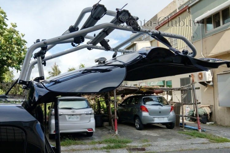

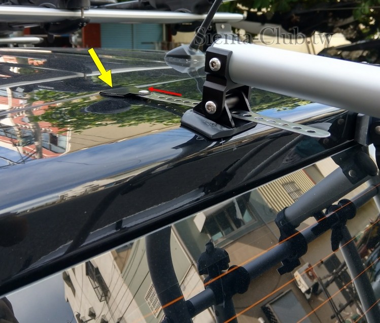

前一台車使用SBC633時沒有防傾桿,在攜車架有載車時,踩煞車勾子會往前撞到車體(黃色箭頭處)
長久下來那處就掉漆了。。

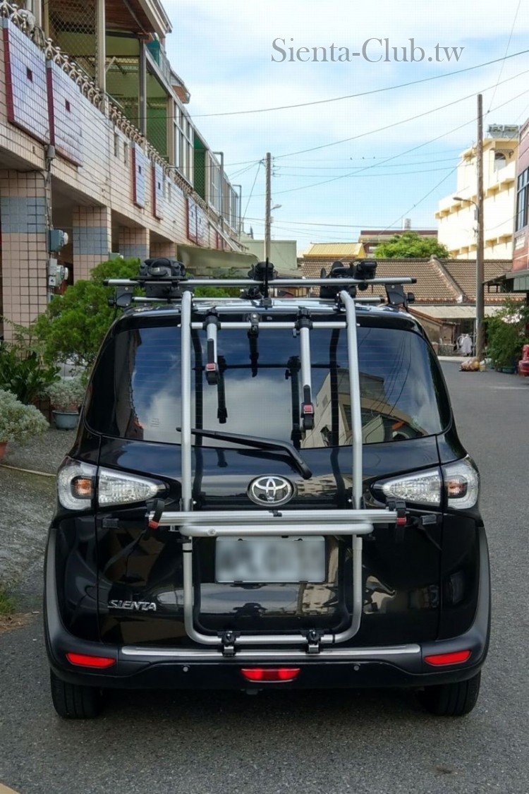

攜車架不影嚮後門,可正常開關
