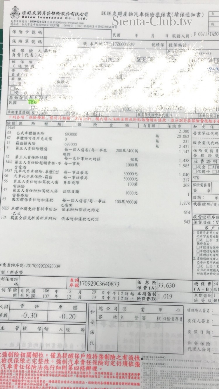

發表於 2017-12-11 15:31 | 顯示全部樓層 |閱讀模式
請教大家,這是我第二年的乙式險,請問是否還有談價空間呢?
發表於 2017-12-11 17:00 | 顯示全部樓層
你好
很棒。
建議~增列
1.超額責任險(×邦有到2000萬額度)-甲式1000萬(須含第三人乘客及我方乘客)。
2.第三人責任險-財損(20萬)。
3.刑事訴訟律師費用補償險(20萬)。不貴
4.殘廢責任增額-附加條款(1200萬)。不貴

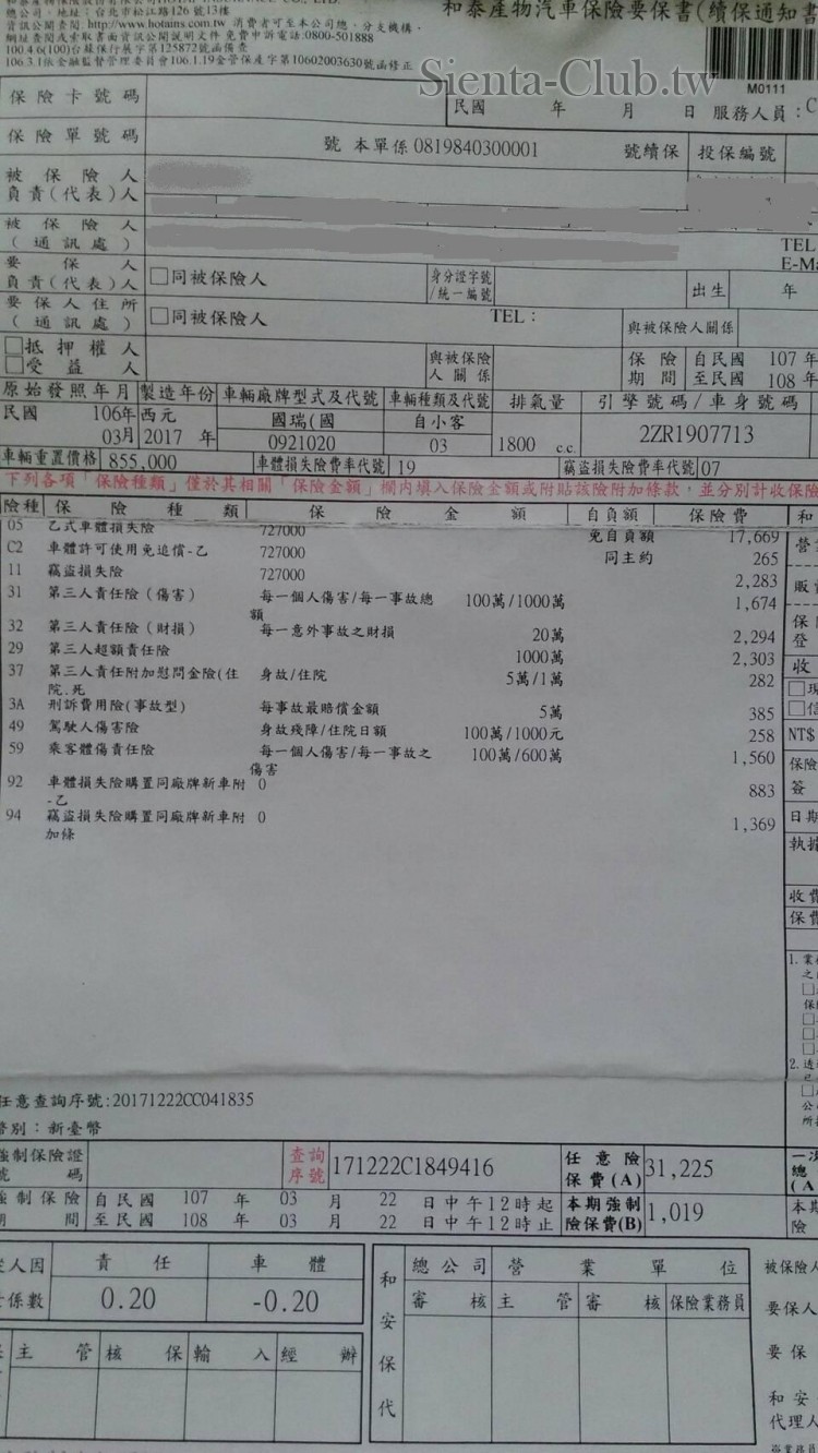

發表於 2018-2-25 11:36 | 顯示全部樓層
47
47
發表於 2018-8-13 16:04 | 顯示全部樓層
建議
1.超額可以調高至2000萬(保費多一點而已)-預防多人事故理賠及財損
2.增加第三人住院和身故慰問金(保費幾百塊而已)-事故發生時表達誠意有助於和解
3.增加單一事故駕駛人傷害(彌補第三人駕駛人不足且保費便宜)-若是自撞造成駕駛人傷害可理賠
以上供大大參考
就算保單已經續約了
也是可以事後追加更改的唷~
