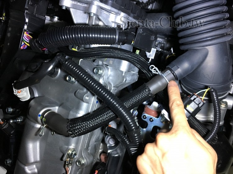

手指處為搖臂蓋與進氣軟管的連接管

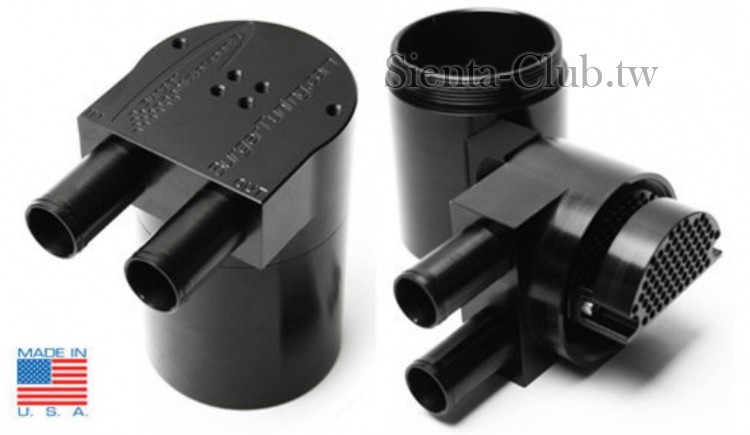

補充資料:這是目前比較經典的改法,直接流用BMW原廠型廢油回收桶,效果不錯但材料不便宜,3.5張小朋友起跳...

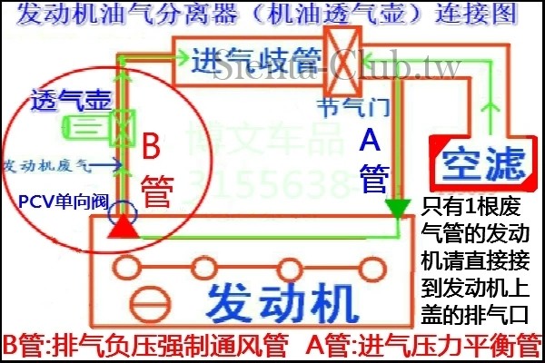

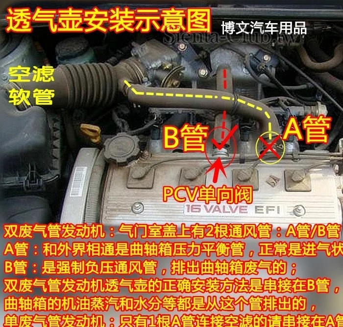

樓主手指頭指定的那一條管子好像是A管,實際裝設要在B管上。
