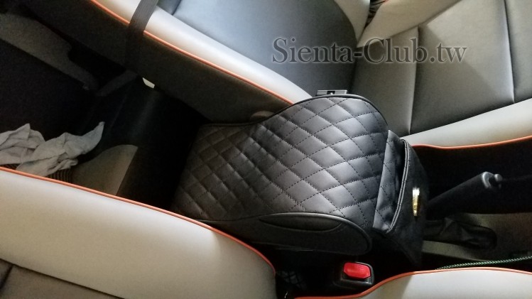

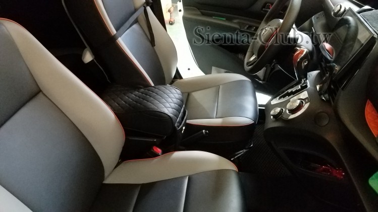

DIY,在網買了一個很低的扶手置物箱,只好再加買多個扶手枕...現在都ok!

 樓主| 發表於 2018-8-16 14:00 | 顯示全部樓層
本帖最後由 simonhohoho 於 2020-8-1 16:18 編輯
沒有晃,都容易處理---我先拆走原手枕(加防撞膠美觀一點),再拆排擋cover(杯位置有縲絲的)>後座插杯位置鑽4個小孔>伸手入排擋cover倒插上4枝縲絲>鎖回排擋cover>放扶手置物箱底座加縲絲母._______((放置物箱在蝦皮買(注意問清楚裝後高度,買得夠高不用像我要再買高枕啊),))
