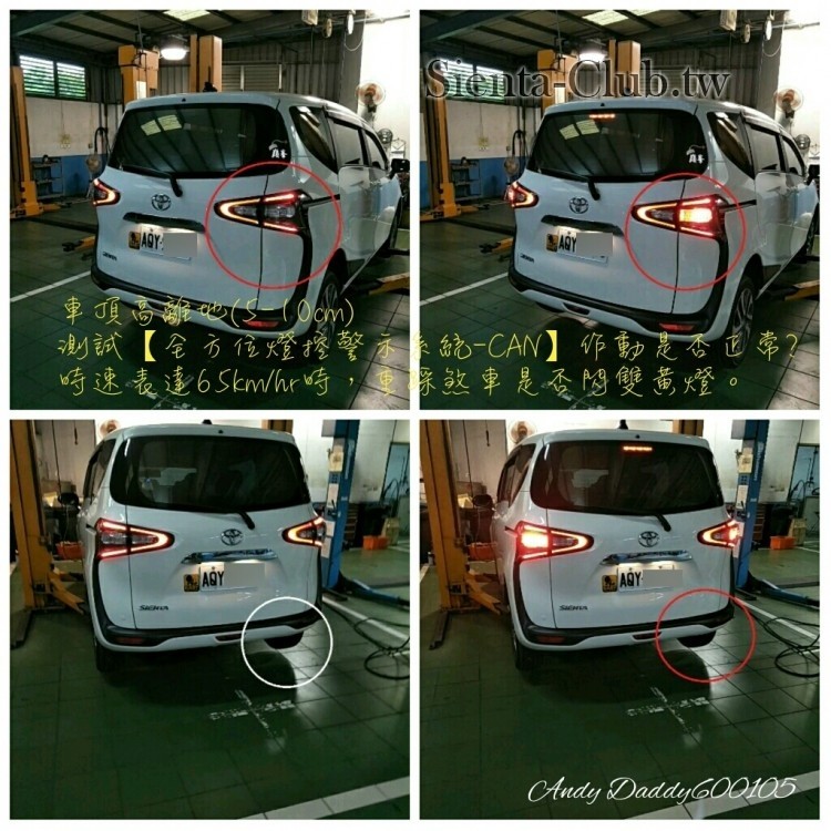

有人裝過「carmax全方位燈控警示系統(CAN)」嗎?這個設
備實際用起來好用嗎? 會不會裝了很容易壞掉呢?
如果保固期壞了,容易出保固嗎? 壞了修理會等很久嗎?
會想裝這個, 是如果高速緊急煞車時, 人手按雙閃光黃燈危險警示燈的速度, 比不上機器按, 而且紅色後煞車燈, 沒有雙閃光黃燈來的顯眼
發表於 2018-10-4 05:22 | 顯示全部樓層
參考囉。
不錯用。
我給75分。
http://sienta-club.tw/forum.php?mod=viewthread&tid=2098&extra=

這種大概是讀取車身電腦CAN BUS的車速和煞車訊號,
控制警示燈應該也是透過CAN BUS,
小弟就是研究及破解CAN資料的,
TOYOTA車燈號大多可以透過CAN BUS控制,
如頭燈、室內燈、警示燈、尾燈。
