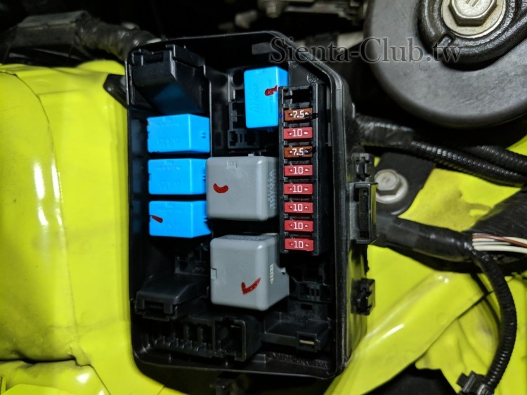

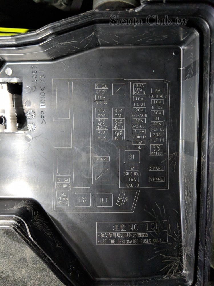

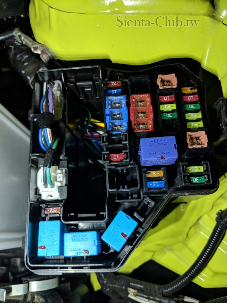

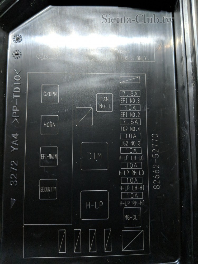

發表於 2018-10-5 18:00 | 顯示全部樓層 |閱讀模式
請教引擎室裡的保險絲盒如何拉出有經過ACC的電源?
用電表測了幾個保險絲,似乎都是不啟動就有電的...
車頭右方保險絲盒說明
車頭右方保險絲盒說明
車頭右方保險絲盒
車頭右方保險絲盒
車頭左方保險絲盒說明
車頭左方保險絲盒說明
車頭左方保險絲盒
車頭左方保險絲盒

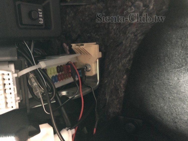

C:\Users\Administrator\Pictures\iCloud Photos\Shared
車內這邊的保險絲盒就沒這些困擾了

基本上取電我都會用取電器, 原有的保險絲仍會保留, 也會用另外的保險絲來保護.
只是不確定引擎室中有沒有過ACC的電, 若沒有, 就只能找車室內的了...
看w大接的那一顆是IG2 NO.3 10A的, 跟點火系統有關的哦?

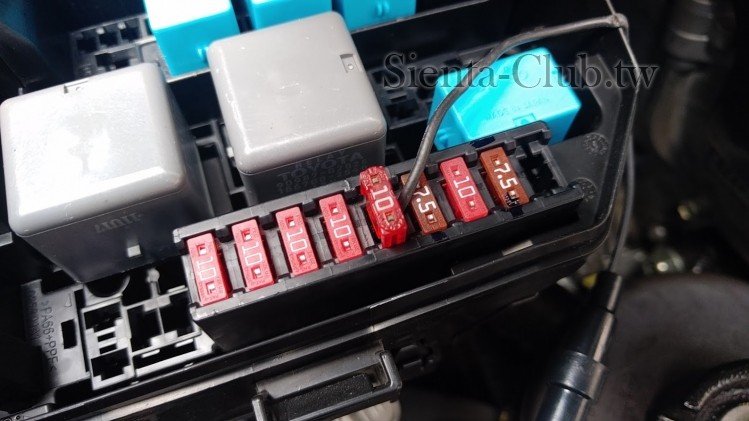

發表於 2018-10-6 00:46 | 顯示全部樓層
我是接這個!!

發表於 2018-10-6 07:43 | 顯示全部樓層
sienta2017 發表於 2018-10-6 07:35
只是不確定引擎室中有沒有 ...
之前有回原廠找技師幫忙,他查完後告知的!!找外場機電技師查也是說那都是引擎電腦區域!!!我們還不信邪!接了一條10A正電出來!!沒多久就出現燈號了!!!還好外場的有電腦可以關掉它
