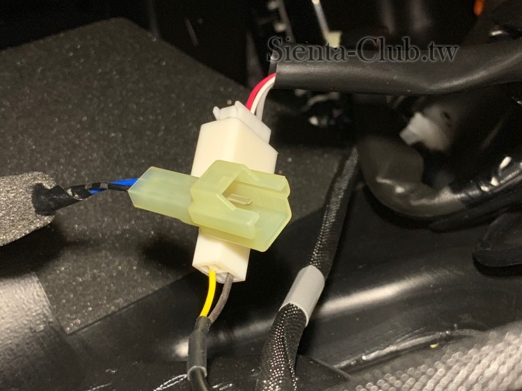

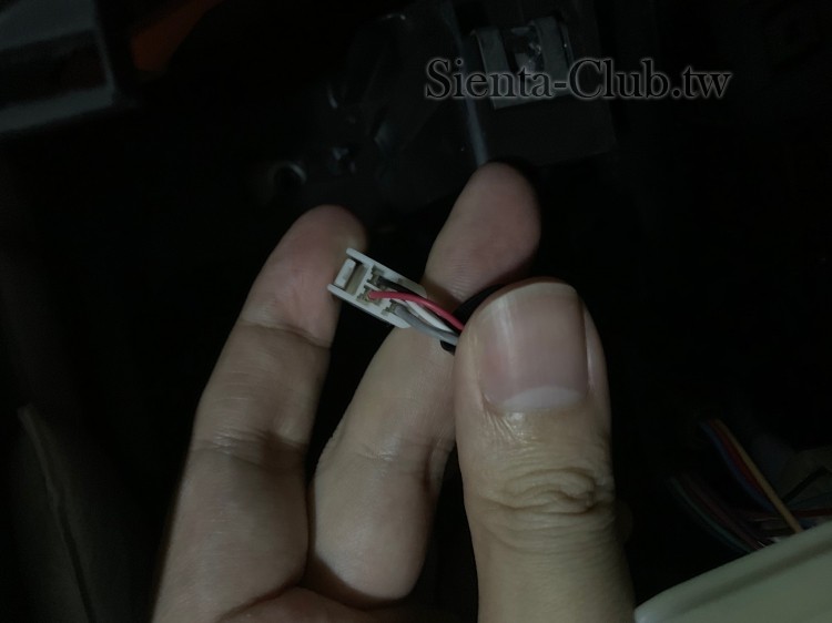

這是倒車鏡頭拉到中控台的接頭~~~
灰色和黑色是不是訊號?
而紅色和白色是正負極的電源線呢?
這條不知道是接什麼的呢?感覺是從儀表板拉過來的接的?

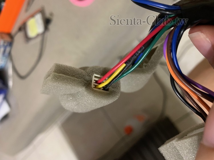

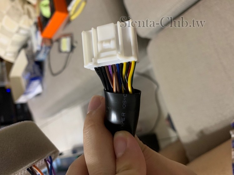

這條是接原廠主機的~~~不知有沒有他的線路資訊?

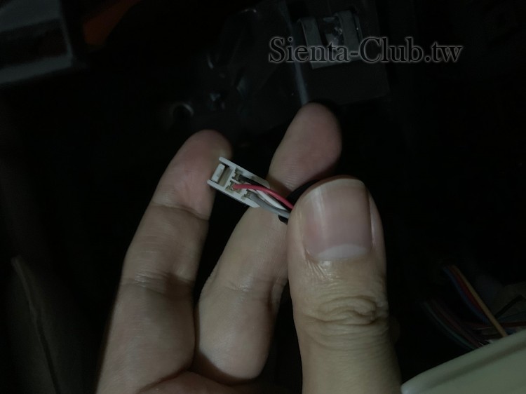

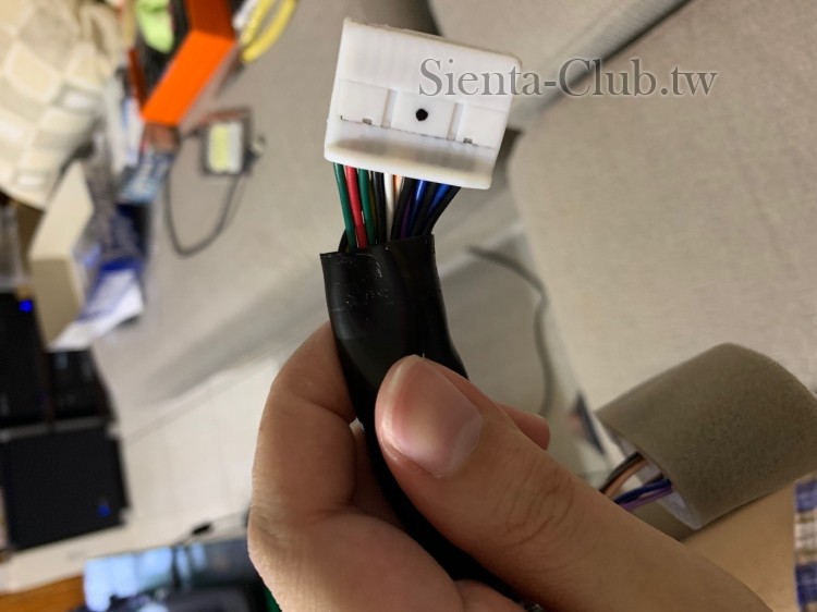

這條是主機接倒車鏡頭的~~黃色和黑色是否是訊號線呢?
黑色和灰色是鏡頭的訊號線,黑色為+,灰色為-
紅色和白色是鏡頭的電源線,紅色為+,白色為-
給需要改車機的大大提供參考喔^^
