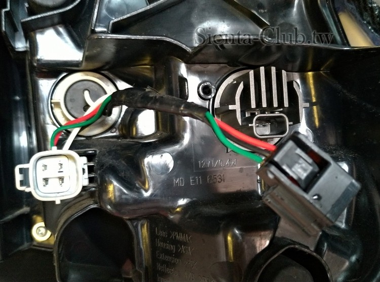

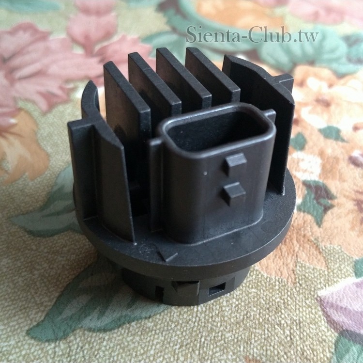

尾燈上標示12v1w/0.4w是真的嗎? P_20190309_112006_1.jpg 若是低瓦數,這散熱鰭片是裝飾用的嗎?

其實對LED來說,1W的發熱量也不低喔
那種車內室內燈的瓦數可能連0.2W都不到
但如果只有單晶片或雙晶片,散熱沒做好,開沒幾分鐘就會閃爍 (很多便宜貨都會)
廠商的變通方法就是,直接用好幾顆可能連0.05瓦都不到的晶片,直接做在極板上
而且尾燈的位置並無法擁有很好的空氣對流,不像頭燈會有一堆空氣跑進去撞
做出散熱鰭片,只要一點點的空氣對流,就能將熱量帶走
這種造型的鰭片也不佔空間,又能提高燈泡的使用壽命
有做,一定會比沒做,來得好

這樣說來有道理了!需兼顧散熱效能,低瓦數又有高亮度很好的設計。
