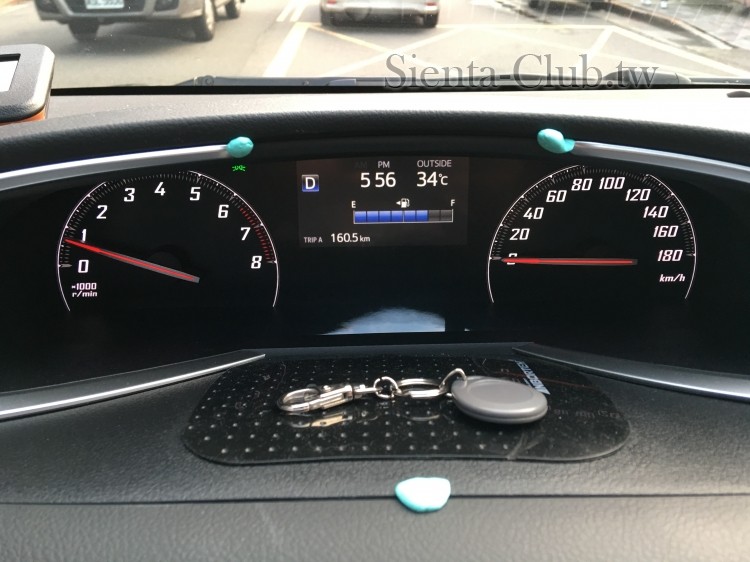

1.儀表板的飾條/蓋板聲:
就是照片中有綠色黏土的這幾個點發出的
不知道是日本設計的不好還是台灣組裝的公差太大
這三個點你去摸、壓的話,其實是鬆的,當車子遇到某些震動頻率時這幾個點就會碰撞發出異音
因為開車不方便摸來摸去,就準備好黏土在聲音出現時壓上去
果然馬上就安靜
黏土只是暫時固定,之後應該是找個薄的雙面膠把它固定好

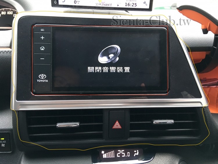

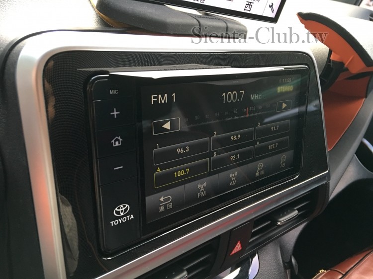

2.音響主機和邊框的磨擦/撞擊聲

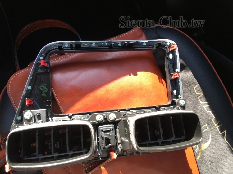

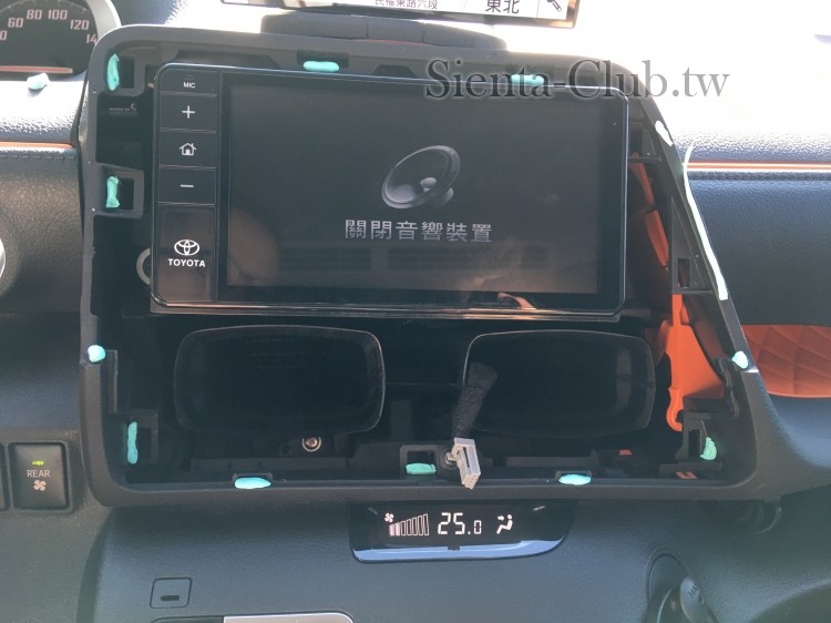

聲音一開始聽覺得是紅框部分的裡面傳出來的
那時還把整個黃框部分拆下來把裡面每個卡榫和會碰到中控台的部分都弄上黏土來隔絕
(音響主機飾板和下方的冷氣出風口居然是一體的XD)
紅色的夾子就是它的卡榫,我就在它們對應的幾個地方和懷疑有聲音的地方都上了黏土
是有安靜點,但是遇到一些路不平的時候還是有卡卡聲
後來才發現就是音響主機和它的飾板在紅框部分撞擊/磨擦發出來的
最後手邊找不到東西就隨手拿了朋友的名片找了個看起來比較密的縫給慢慢插進去
看起來很好笑,但是超有效
一整個安靜到不行
之後應該會買薄橡膠的防震材把名片的附近貼一貼

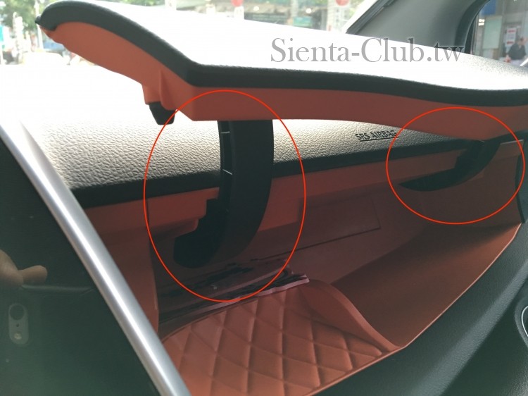

4.上手套箱的鉸鍊機構震動聲
聽起來像是紅圈這兩個地方的裡面傳出來的
因為你掀開或是蓋上的時候就會有卡卡卡的聲音
(感覺是故意設計的比較有手感?)
遇到的時候只要把蓋子稍微抬高一點點(大概一兩指寬)就不會有了
全開沒用,還是會響
這個…因為不會拆這個部分所以還沒處理,受不了就叫旁邊的人掀一下
平常是開高速公路的時候比較會出現,市區不常聽到
