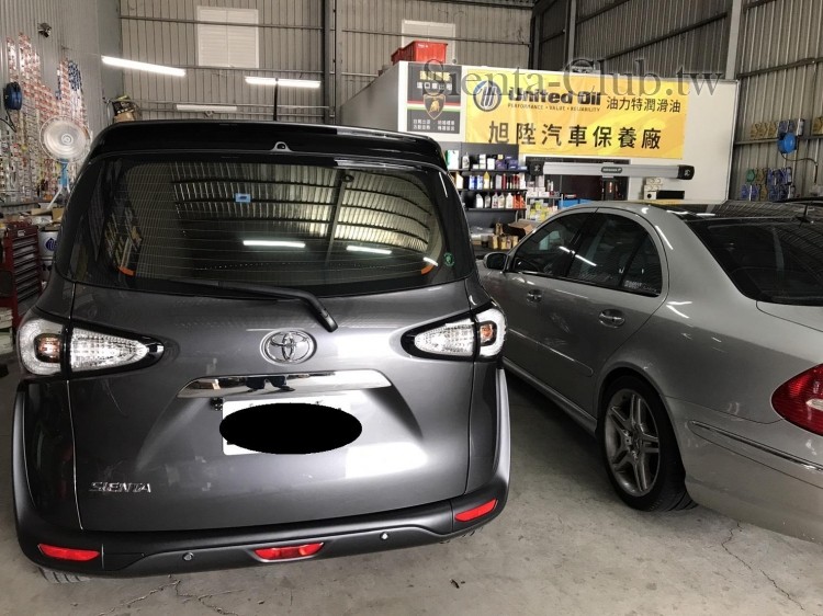

臺中配合安裝的旭陞汽車保養廠

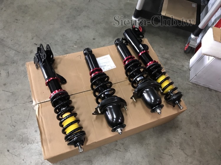

新的避震器
其實我看不懂這是什麼牌子的避震器
想請教一般維修廠有辦法維修嗎??
因為距離不近
怕有萬一需要立即處理卻沒辦法聯絡上A大或到旭陞的話要怎麼辦?
還有想請教關於阻尼調整的問題
今天因為師父說裝好了就交給我了
我也就沒有問目前阻尼是設定在哪裡
也沒有問怎麼調整
雖然目前開起來是沒有調整的需要
但想知道是阻尼是設定在哪裡呢?
最軟的還是最硬的還是中間值呢?

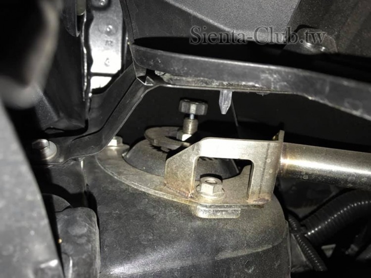

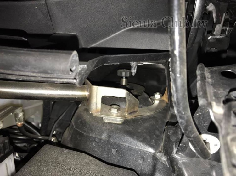

這是打開引擎蓋後找到的避震器上端(右邊)
左邊

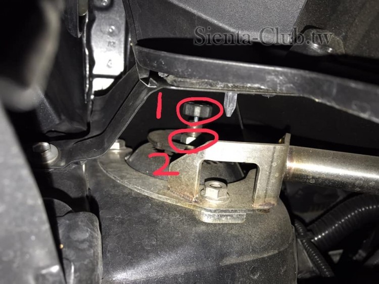

看到的時候本來在想是要轉哪裡,後來用手輕輕一轉上面標示"1"的地方就可以輕鬆轉動

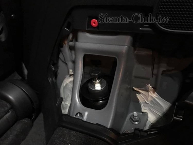

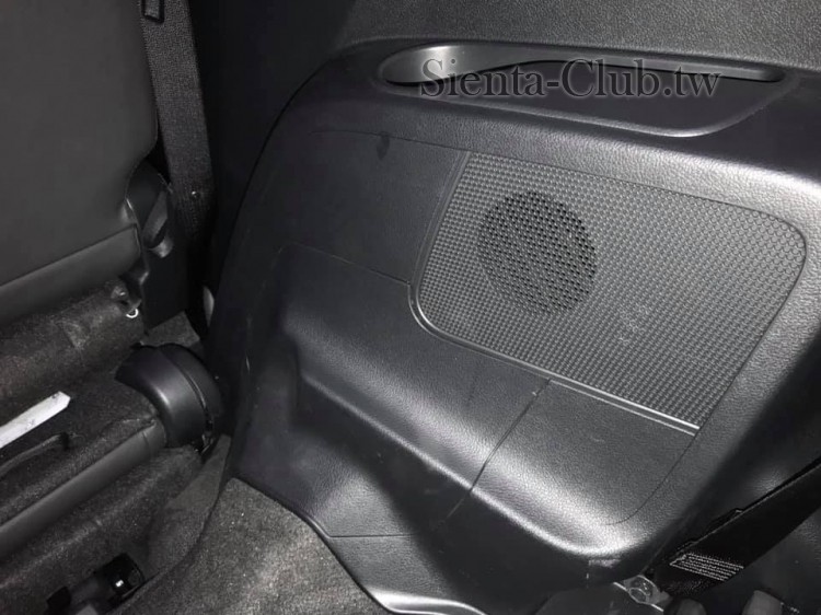

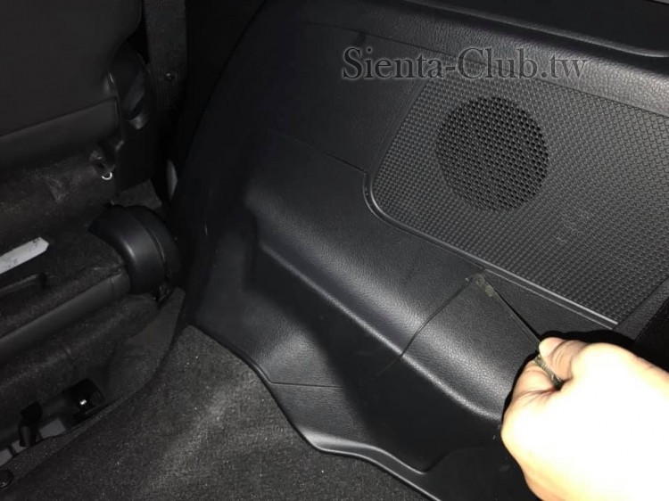

花了一段時間才找到,收起第三排椅子兩側喇叭下方
有一個不明顯的小洞,拿個一字起插進去ㄍㄧㄠˇ一下飾板就會掉下來
一樣用手輕輕的就可以轉動最上方的阻尼

轉的時候有計算
原廠安裝的全部都轉了16下
我現在全部逆時鐘轉到底的狀態
感想是
跳動感比較不明顯相較之下比較舒適
多了一點點點會晃的感覺但是很輕微
操控性方面相差細微但是感覺就沒那麼直接
不過台灣的路狀況太差又是坑洞又是高低起伏
現在阻尼調到最軟的狀態其實開起來還不錯....
以上給大家參考

我們團購的AOC避震器由Border代工
如果需要保固或是維修請與我聯繫
一般來說維修都是更換零件
桶身壞掉換桶身、腳管壞掉換腳管...
隨便一間底盤店都能處理
不過要跟Border訂需要的料就是了
發表於 2019-10-1 22:39 | 顯示全部樓層
一般來說技師的阻尼預設值會在中間
全部有32格
他們會設定在十幾格的地方
調整方式可以參考我這篇文章
