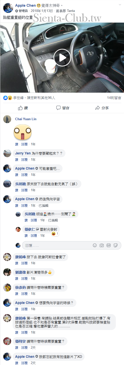

發表於 2019-10-14 19:59 | 顯示全部樓層
請問大大們 這重置鈕有何功用? 什麼時候用?
發表於 2019-10-14 23:46 | 顯示全部樓層
jj915008 發表於 2019-10-14 19:59
一年前原廠保養時。
跟技師反應出廠胎壓設定32psi,冬天冷胎時胎壓警示器易狂叫,需行駛5分鐘後胎壓溫度上升才停止警示音。非常不ok。
技師聽完就把胎壓打到35psi再放氣(依照apple大影片描述方式)重置即可。
希望我沒說錯。

發表於 2020-1-15 13:44 | 顯示全部樓層
本帖最後由 Quincy-Lin 於 2020-1-15 22:11 編輯
andy600105 發表於 2019-10-14 23:46
一年前原廠保養時。
跟技師反應出廠胎壓設定32psi,冬天冷胎時胎壓警示器易狂叫,需行駛5分鐘後胎壓溫度 ...
下次保養時請跟技師提醒~
Sienta原廠建議胎壓為240kpa而非32psi~
(請見駕駛座開門後B柱下方的胎壓建議表)
如果以240kpa換算的胎壓值為34.8psi~
所以如果熱車時的胎壓為32psi時~
冬季冷車時的胎壓可能低更多~
才會造成這個問題發生~
