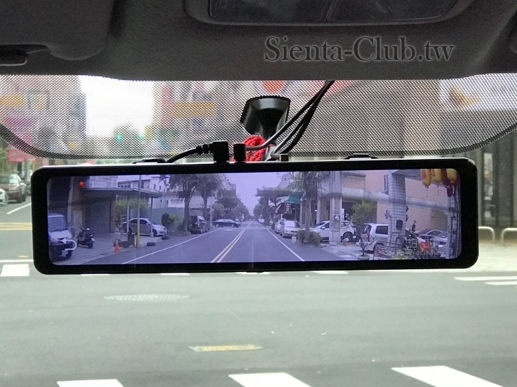

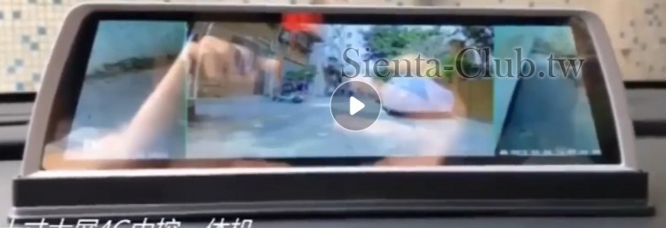

以下的 2 張圖是隔壁的 4 路顯示行車紀錄圖樣,廣告 3 顯示圖樣很清楚,左邊畫面,後面畫面,右邊畫面 都有,但也是靜態照片圖樣,但實機 3 顯示圖樣因為畫質關係,反光手機拍攝關係,所以動態顯示擷取畫面反光嚴重,實在不桿買來用。實在想不出來這種拍攝畫面也敢拿出來貼在拍賣淘寶網站上來賣產品,隔壁的民眾都沒有選擇權嗎?
屏除掉反光這個因素,其實我覺得功能還蠻實用的,汽車上的駕駛98% 都是在看前面,除了偶而看一下後面是否有異樣外,左轉或右轉時看一下左右後視鏡,停車或倒車時看一下後視鏡,一個行車紀錄器都含括了這些功能,感覺也還不壞。只是不可能都在陰天或晚上才開車,或是將後面遮蔽開車。或許等這個反光問題解決後,就可以拿來用。
