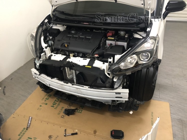

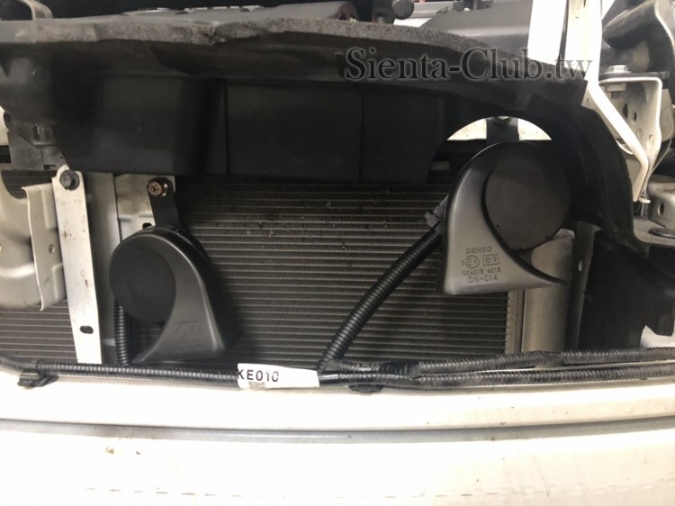

保養後閒來無恙,只好diy換一下三寶最愛的叭叭叭~上圖
拆保險桿
拆保險桿
叭叭叭上身
叭叭叭上身

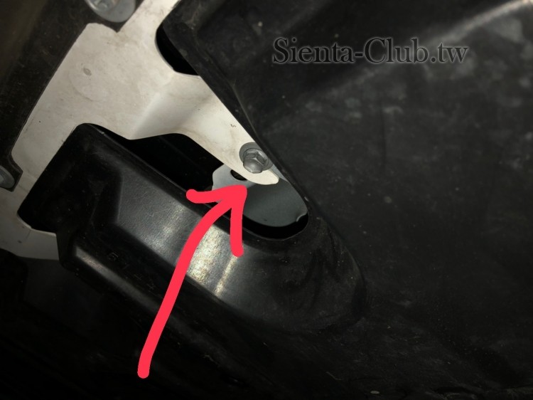

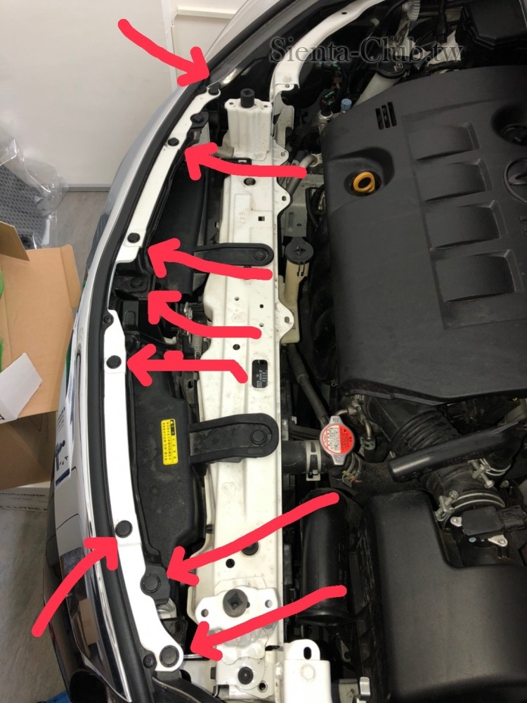

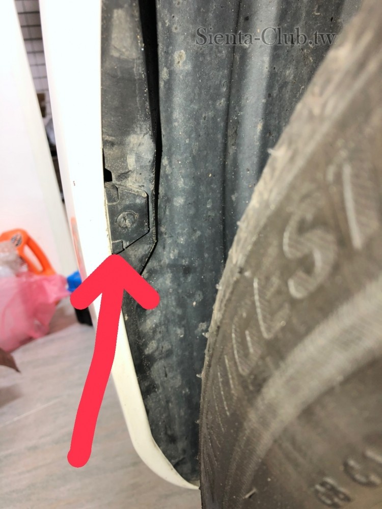

1. 前輪兩側有一字塑膠鈕扣(不好拆,轉一下然後拉出來,小心別讓它斷了)
2. 引擎室前方如圖,用小一字從缺口的地方往上輕撥
3. 底盤有3~4顆螺絲,連接在樑上?趴下去看就知道了
4. 霧燈下方的下護板兩顆螺絲拆掉

底盤有幾顆這種螺絲
底盤有幾顆這種螺絲
兩側前輪保險桿固定扣
兩側前輪保險桿固定扣
引擎室前面保險桿固定扣
引擎室前面保險桿固定扣

sienta原廠只有單顆,如果要裝外廠的建議直接找toyota直上型,外加一條一對二原廠對插線組~各大賣場都有~
