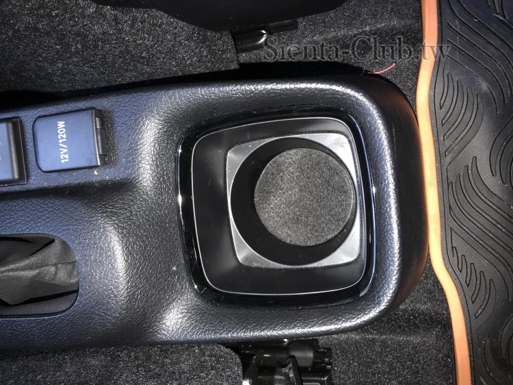

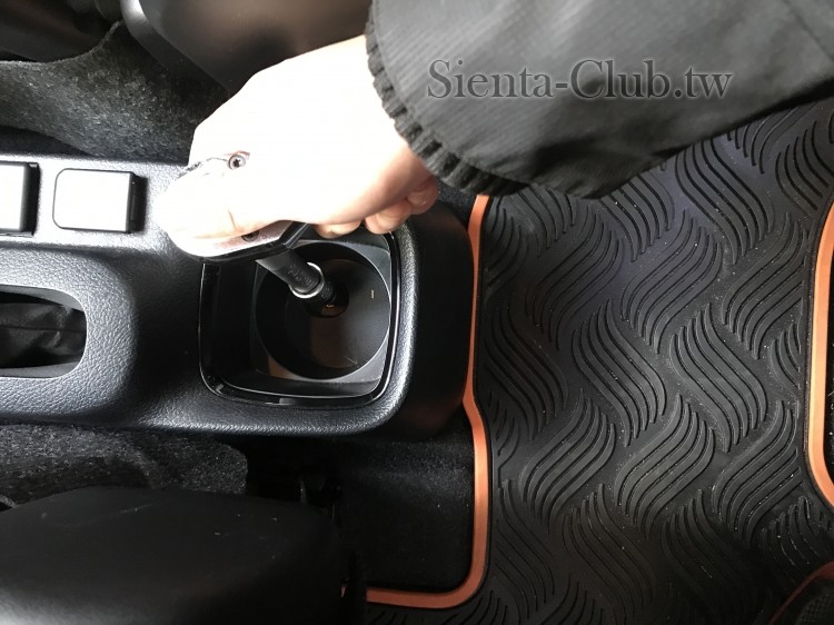

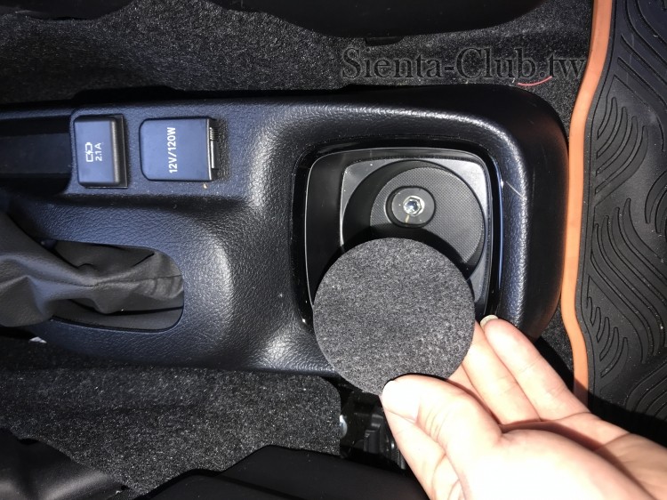

1.將置杯架的洞洞裡的毛毛墊拿起
2.拿起後會看到一顆10號的螺絲
3.使用T杆或是蕀輪板手將螺絲鬆開

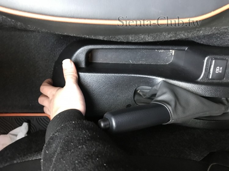

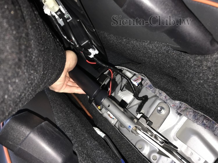

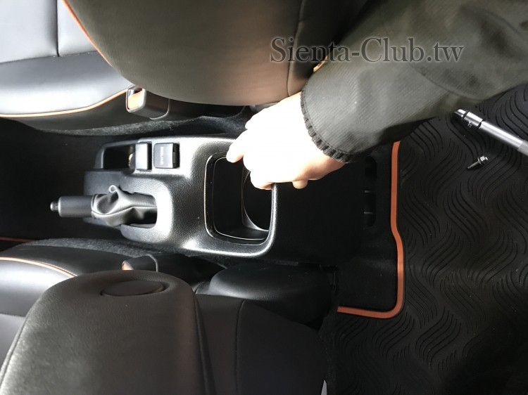

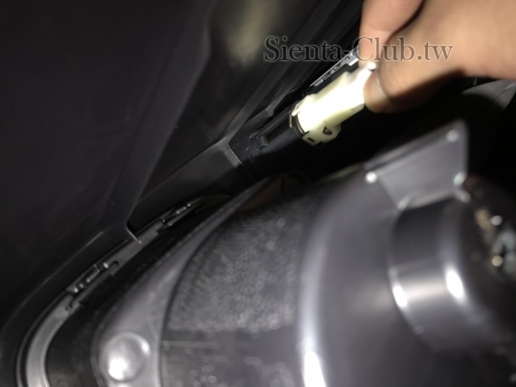

4.鬆開後就可以把整個塑膠殼提起(不可以提太高,底下有電線!!)

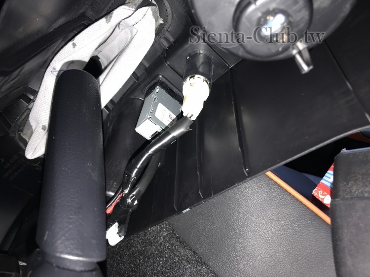

5.將點菸器及USB充電器的插頭拔掉,以便方便施工(不拔也可以,不要扯到電線就好)(拔掉線時,要押著插頭上的扣子才能拔掉)

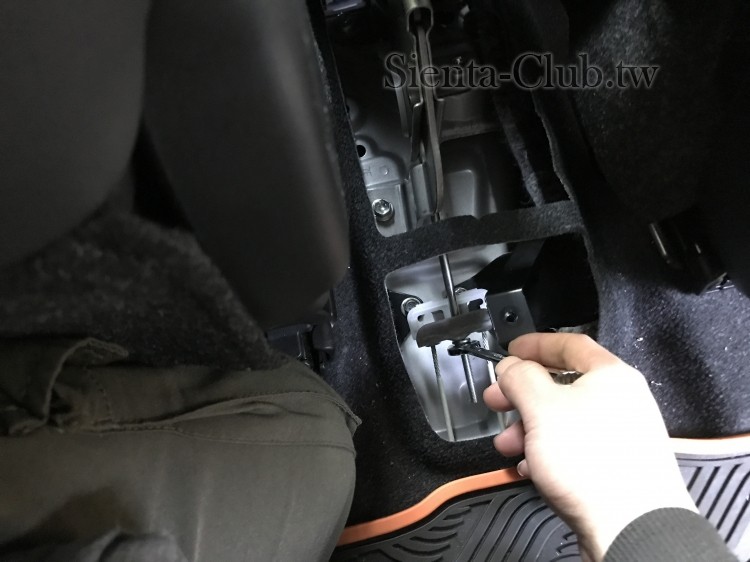

6.將手煞車放掉
7.使用10號扳手調整螺母,這部分依照個人喜好,因為台灣版的小塔手煞車不符合人體工學,施力位置較不好拉緊。
(日規SIENTA用腳踩的所以沒這問題)。
一般標準都是,手煞車拉起時要7響,但在小塔上,我個人是調5響覺得最剛好(順時針緊,逆時針鬆)

2023_01_29_10_03_IMG_5132.JPG 10.將置杯架內的10號螺絲鎖回去後,把圓形毛毛墊放回置杯架內即可
