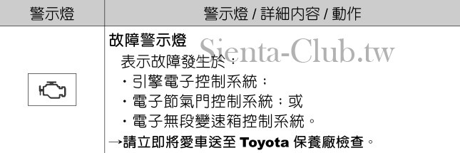

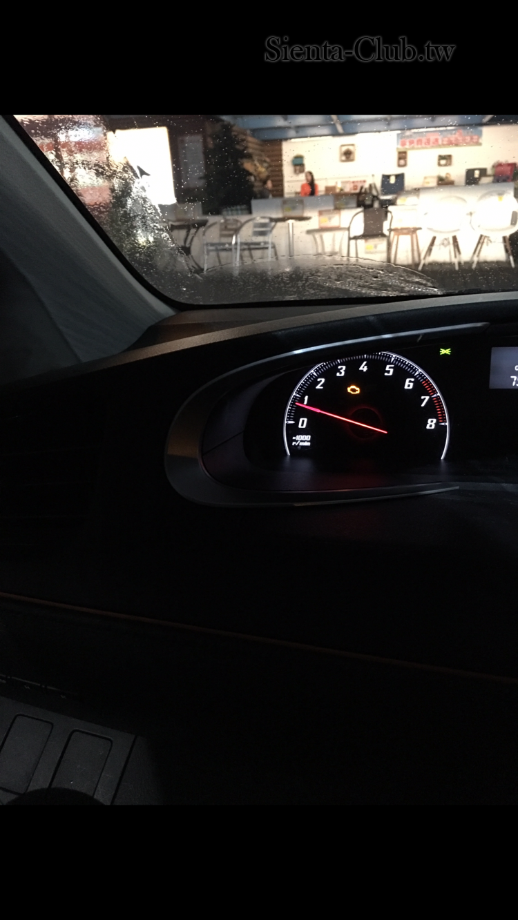

一星期前亮了一下午後自行熄滅就不以為意!今天又再次亮燈、

這~~~引擎???
24
366
366
 樓主| 發表於 2017-12-31 21:54 | 顯示全部樓層
不曉得是什麼壞
