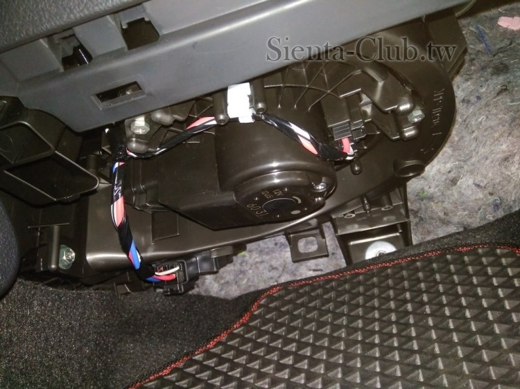

今天無意間聽到一種很像身在叢林,風吹樹叢那種悉悉穌蘇的聲音
以為是收音機沒訊號,結果把音響關了還是有聲音,後來發現關掉送風就好了
停在路邊找聲音,發現副座置物箱下方有一台鼓風機,看來兇手就是他了
錄音檔內容為兩次開關送風,前一秒很大聲再來變小聲是手機的降躁機制啟動
第二段外加一台飛機攪局 XD
手氣真好,還開不到2000公里就要解任務了
我是那種連電視轉靜音,背對電視也可以聽出電視有沒有開機
找時間進場解任務

 樓主| 發表於 2018-6-27 20:28 | 顯示全部樓層
本帖最後由 rain 於 2018-6-27 20:32 編輯
今天一早0830留車一天更新圖資加檢測冷氣異音,等到1700都沒人聯絡,直接殺去看看狀況
得到的消息卻是正常,還帶我去坐另一台車聽聲音
這樣也讓我等一天,起毛子有夠差
不過坐另一台車確實存在一樣的聲音,技師也說那聲音是正常的,除非越來越大聲,才有機會出保固
技師表示馬達運轉多多少少都會有聲音,讓我在觀察看會不會越來越大聲
車友們有機會幫我試試,開送風,風速在三檔內(超過三檔就會被風切聲給壓過),上次的聲音我重新加工,拉到50分貝ˋ
在車上不開音樂,門窗全關聲音真的是有夠吵
3月12日 09點34分 (3).zip
146.46 KB, 下載次數: 10

發表於 2018-6-28 08:28 | 顯示全部樓層
哈哈哈 我是真的跑一隻蟋蟀進來 剛開始也是摸不著頭緒 後來開尾門 才跳出一隻 從此以後就安靜了
