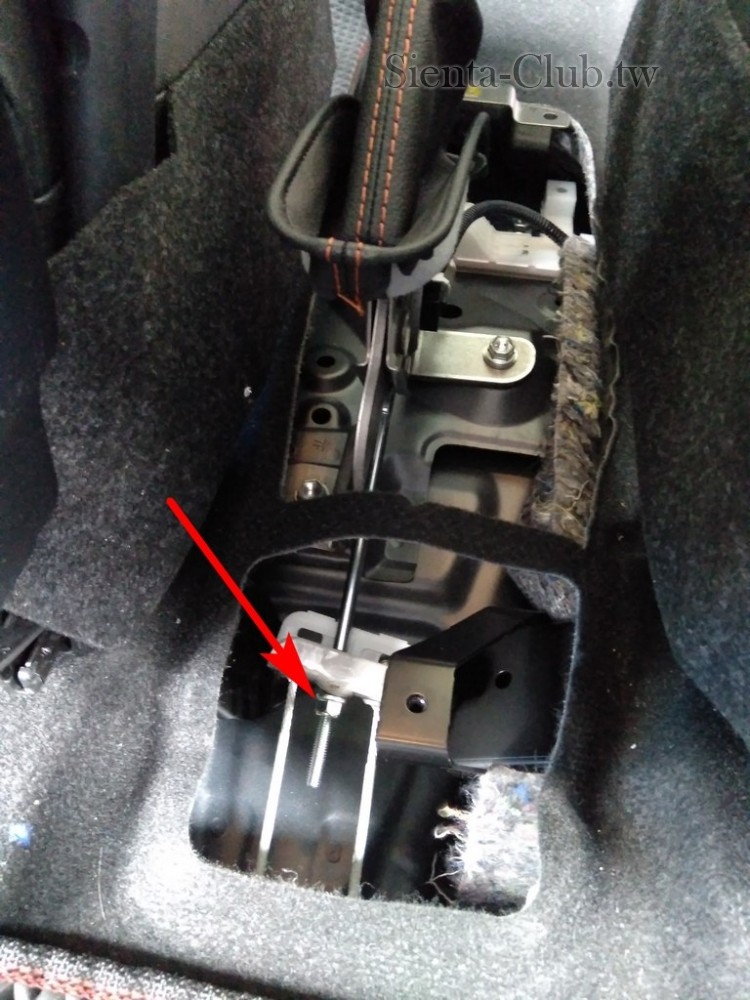

發表於 2018-7-16 21:12 | 顯示全部樓層
本帖最後由 rain 於 2018-7-16 21:14 編輯
發表於 2018-7-19 03:02 | 顯示全部樓層
rain 發表於 2018-7-16 21:12
如果開內循環還有味道,目前想到的地方就只有這裡了,手煞車周圍的溫度蠻高的,箭頭是給另一篇文章看的
因為排氣管路過的關係
