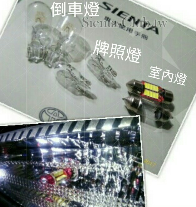

終於今天換我交車了,看了一晚的說明書首先想做的事就是把所有小燈泡換底LED的
前小燈和牌照燈和行李箱應該都是T10
有沒有大大可以提供一下倒車燈和前後室內燈的規格
方向燈就不打算換了,怕有電阻快閃的情形

倒車燈我是買T15中間室內燈買雙尖31mm沒錯
不清楚您後小燈是指什麼?
牌照燈是T10
方向燈直接換裝LED的話,都必須另外再加裝解碼器或是繼電器必須換成LED專用的,您確定要換?

夠亮不亮倒是不在意,太亮又怕害人刺眼,只是不想用傳統燈泡,點久很燙,燈座會焦黑脆化,倒車燈我就會換好一點,貴一點,亮一點,畢竟晚上倒車還是要一些照明
今天換了倒車燈,還以為是T15的,插頭和T10差不多,只是燈頭很大而已

發表於 2017-1-1 21:01 | 顯示全部樓層
倒車燈T15
中間室內燈應該是雙新 31MM?
其他都t10

 樓主| 發表於 2017-1-1 09:53 | 顯示全部樓層
剛將現有的T10 LED換上
前小燈*2.行李箱*1.前室內燈*2
中間室內燈是雙尖型的
牌照燈還在研究怎麼拆(應該也是T10*2)
倒車燈看起來像T15或T20
