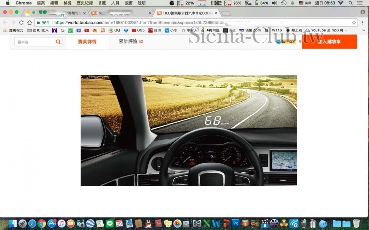

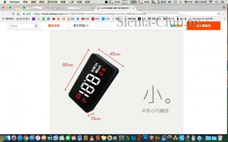

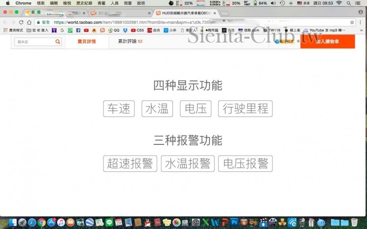

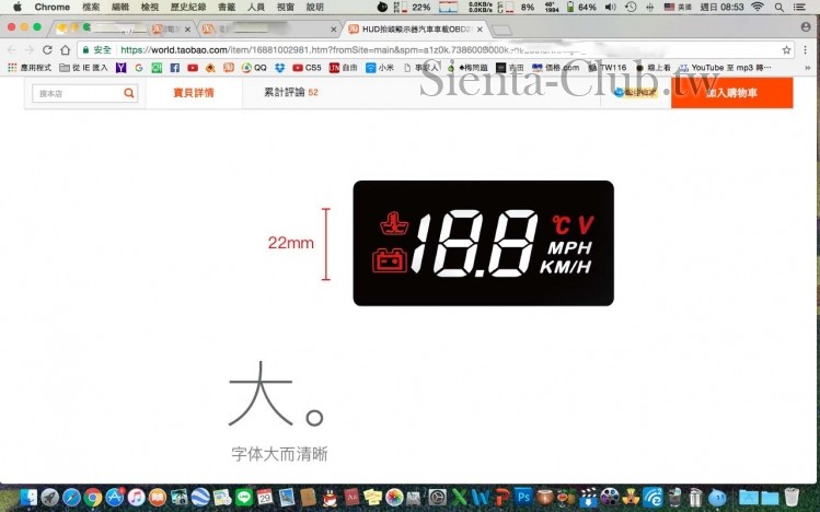

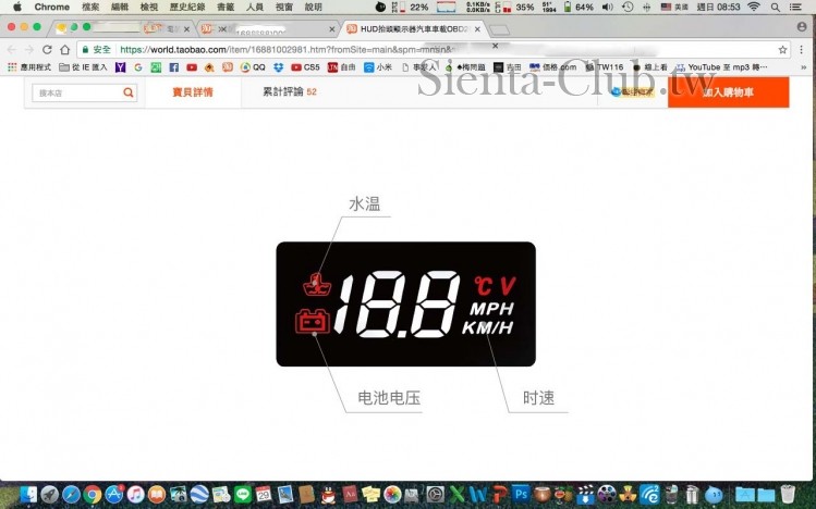

Sienta沒有即時水溫儀錶顯示
只有冷車發動時的藍色燈號....
照常理當溫度高到一個極限時
應該會有紅色燈號顯示告知溫度已過高吧??????????
曾爆過水箱及接過電....
所以習慣監看及聲音警示
水溫及電壓已超出範圍
但因牽線安裝水管三通及sensor麻煩
購買功能單純只有電壓水溫及車速的就好
因為其他資訊Sienta儀錶版內就有資訊了

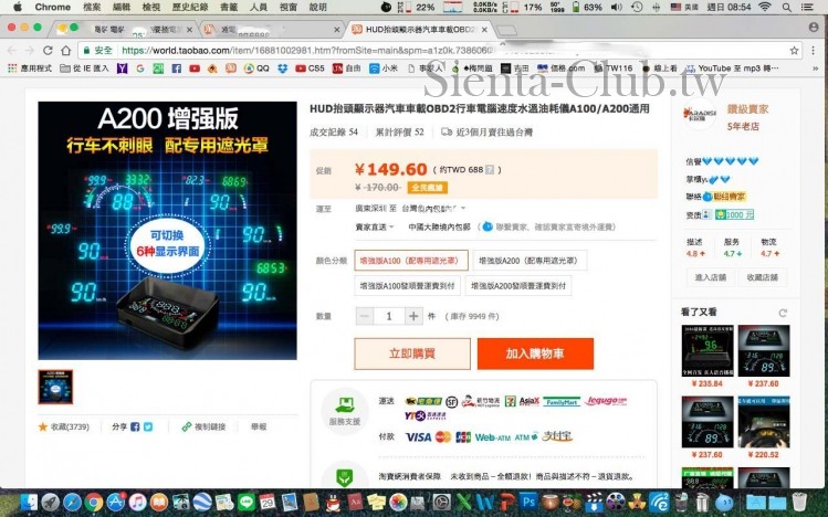

在TB看到能從OBD2上讀取行車資訊的HUD價格便宜
不含運RMB 150 有找,過完年想買個來試試.....
不知各位先進有何建議提供小弟參考
謝謝~~~

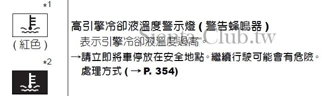

發表於 2017-1-30 10:07 | 顯示全部樓層
車主使用手冊
7-2. 緊急狀況之處理程序
P. 319
高引擎冷卻液溫度警示燈( 警告蜂鳴器)
表示引擎冷卻液溫度過高。
是不是您需要的?

謝謝!但這不是我需要的

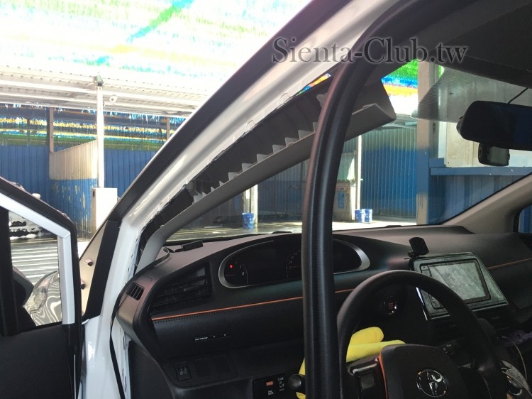

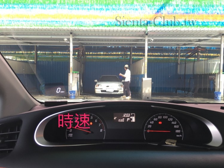

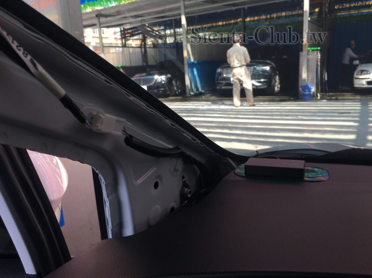

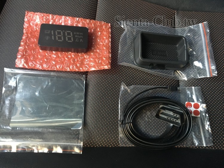

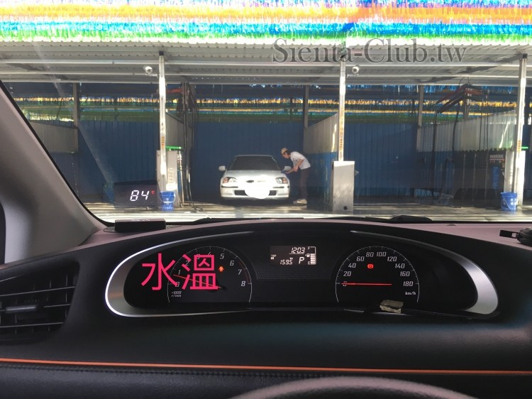

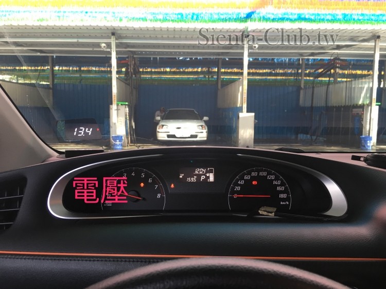

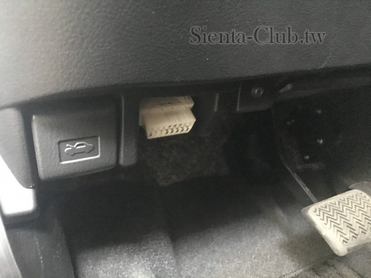

 樓主| 發表於 2017-2-16 17:16 | 顯示全部樓層
本帖最後由 sedately 於 2017-2-16 17:25 編輯
因A柱無Air Bag所以很好拆裝
讀取OBD2中 水溫電壓及時速資訊
可由側面按鈕選擇顯示水溫電壓或時速
可設定水溫過高及電壓警示
可設定顯示亮度或由光感電阻自動調整
單一資訊顯示,畫面單純不複雜
熄火時水溫顯示下次啟動就是水溫顯示不需一直調整
以台幣820元的價位來說
個人覺得CP值高 各位車可以參考看看。
