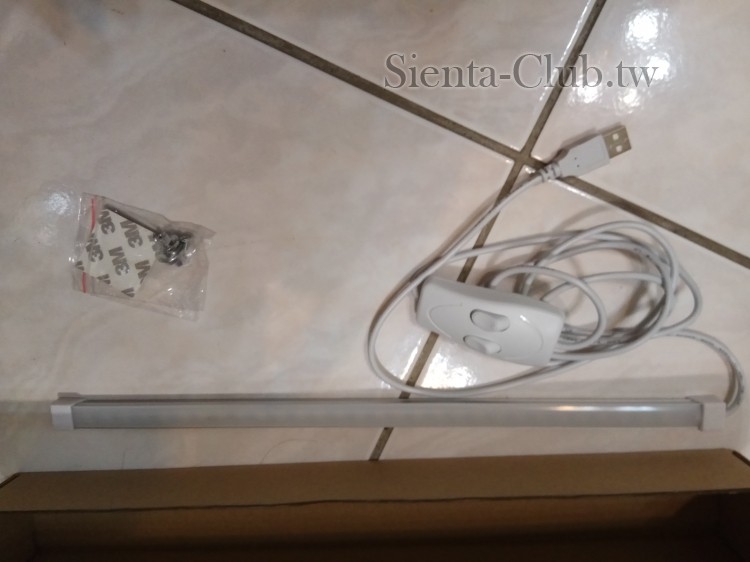

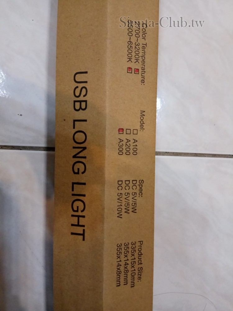

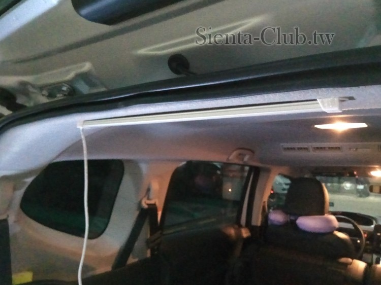

首先先去買USB長條燈雙色(白光+黃光),短版的就夠了。250元/組
有二個開關,一個控制白光,一個控制黃光。

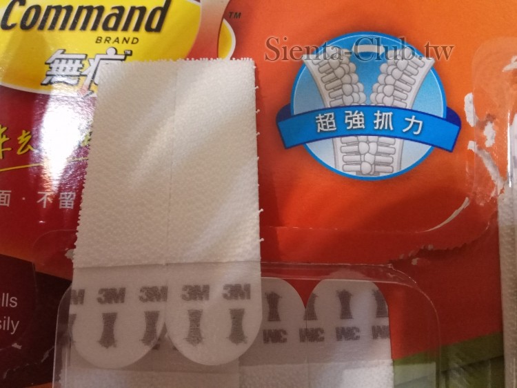

準備一對來去不留痕的3M魔鬼沾雙面膠

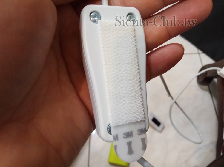

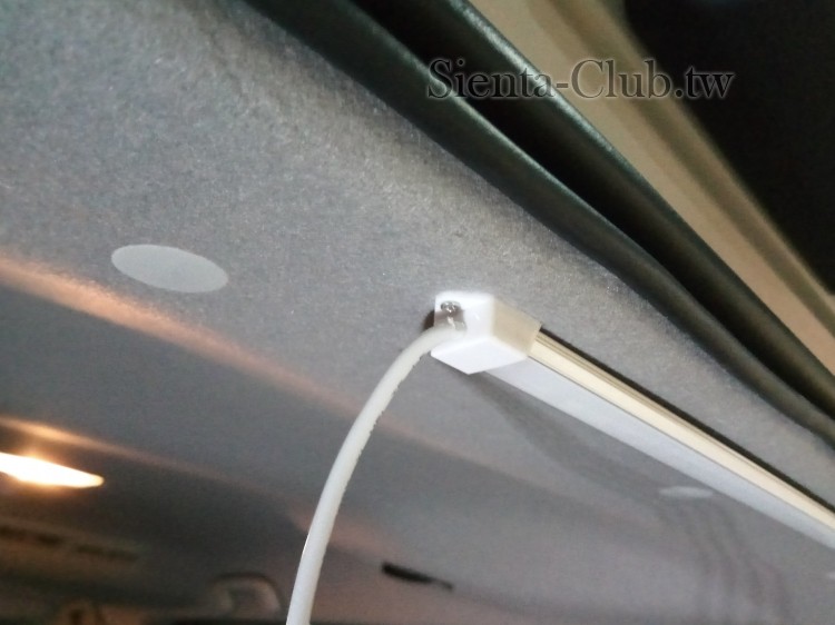

一邊先貼上開關背面

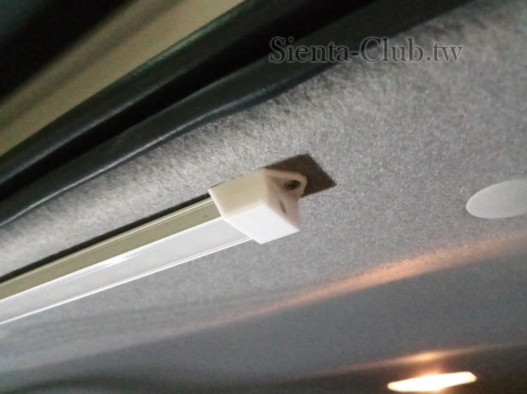

用小螺絲鎖上頂部

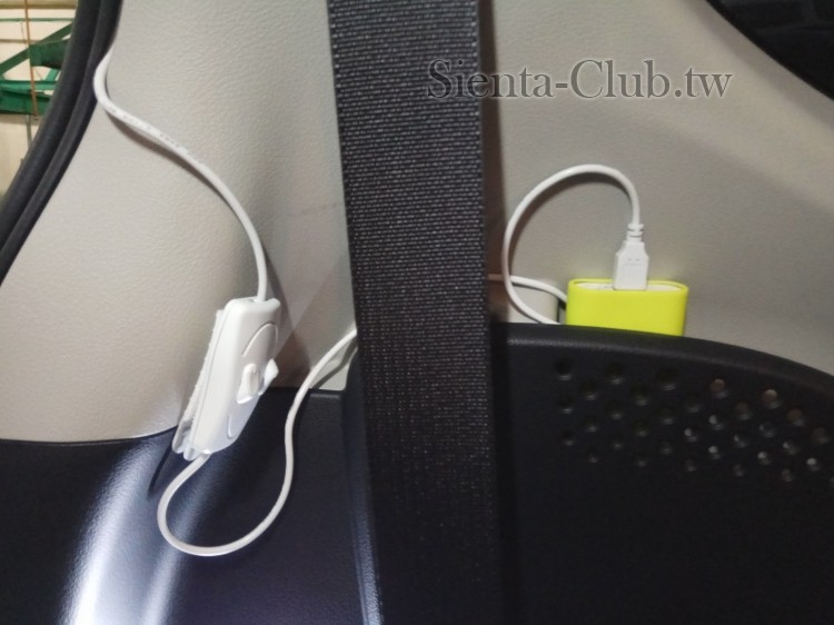

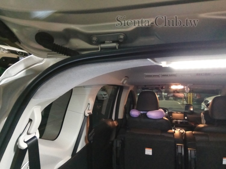

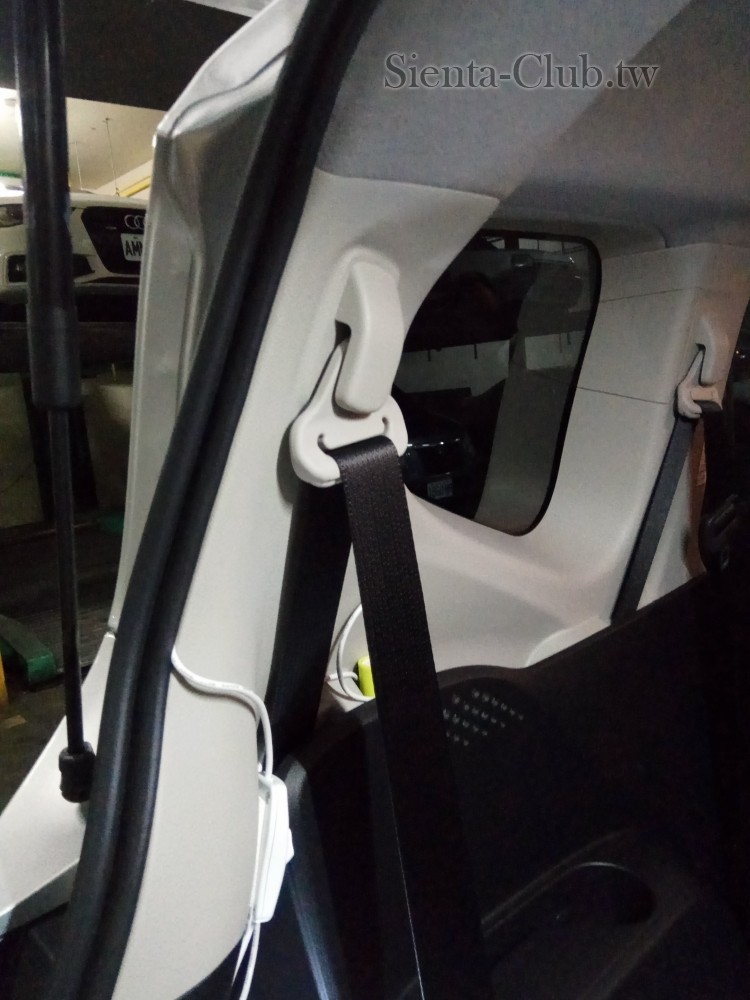

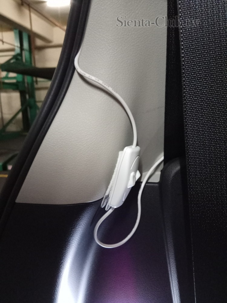

接下來把線藏好,從左側出線。車子內側貼上另一個魔鬼沾雙面膠。把開關固定。電源用小米行動電源。

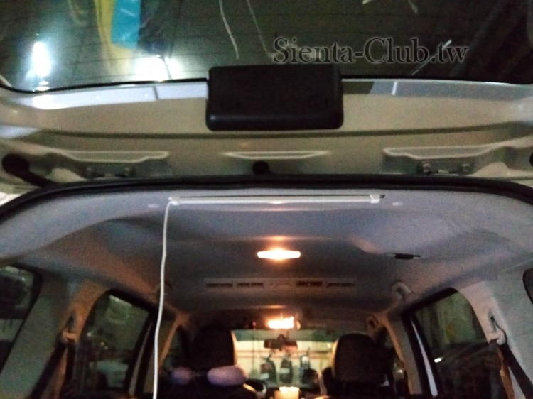

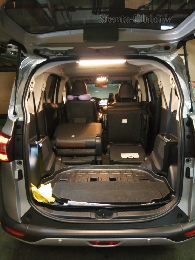

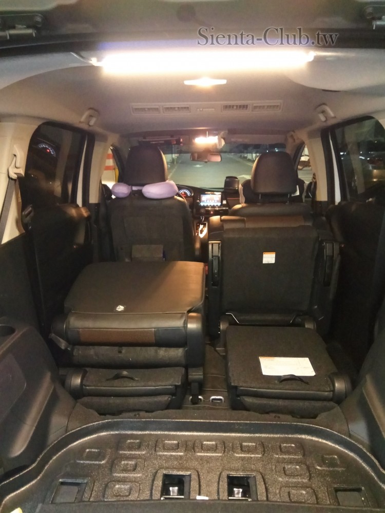

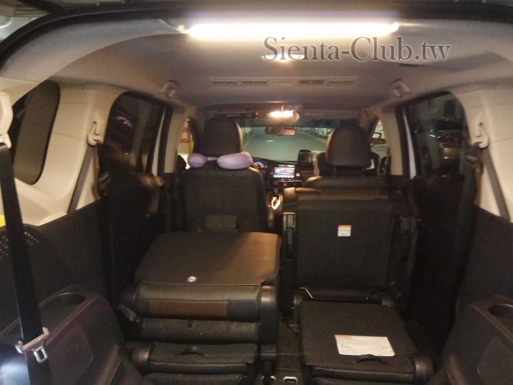

打完收工

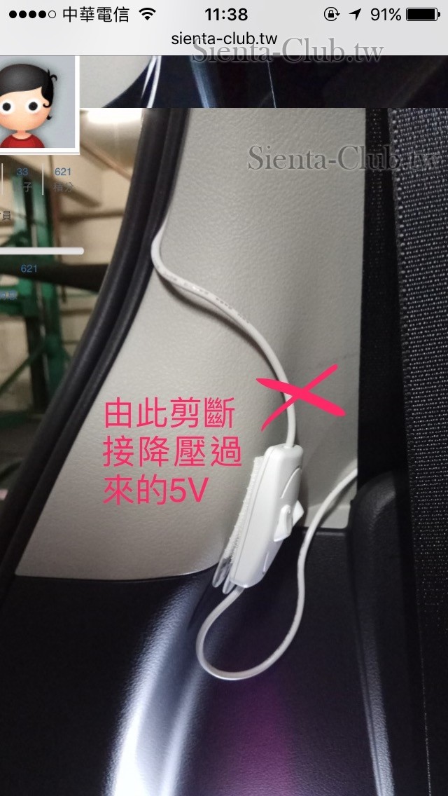

行動電源有充電的問題且放車內夏天會危險
去買一個DC 12V 轉 DC 5V的降壓器or電壓轉換器(大約100左右)
一端去搭接原本後行理箱照明燈的12V
另一端再接上你的原本 5V 的LED燈
即可與原行理燈連動,也不需開關 (原LED開關剪掉不要)

要提醒樓主這樣藏在膠條的走法要注意漏水喔~~
