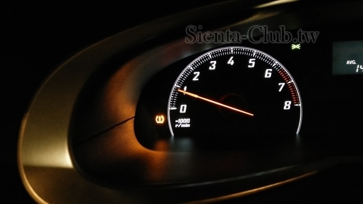

下班,在高速公路上胎壓警示燈恆亮。嚇壞寶寶囉!
發表於 2017-4-27 19:18 | 顯示全部樓層 |閱讀模式
本帖最後由 andy600105 於 2017-4-29 12:16 編輯
~~~2017.4.29補述~~~
今天四輪胎壓打到35psi(熱胎壓),胎壓警示燈>>>熄滅(我的原廠設定30~31Psi即亮橘燈 )。~~~~~~~~~~~~~~~~
ps:
1.事後經洽詢原廠保養專員表示,不用緊張啦!!
應該是,胎壓在臨界值附近(顯示器四輪均30~31psi),所以儀錶板才會亮""橘燈""。
2.手電筒查看輪胎無異狀。
3.預計週末再回原廠打上正常胎壓及檢查一下

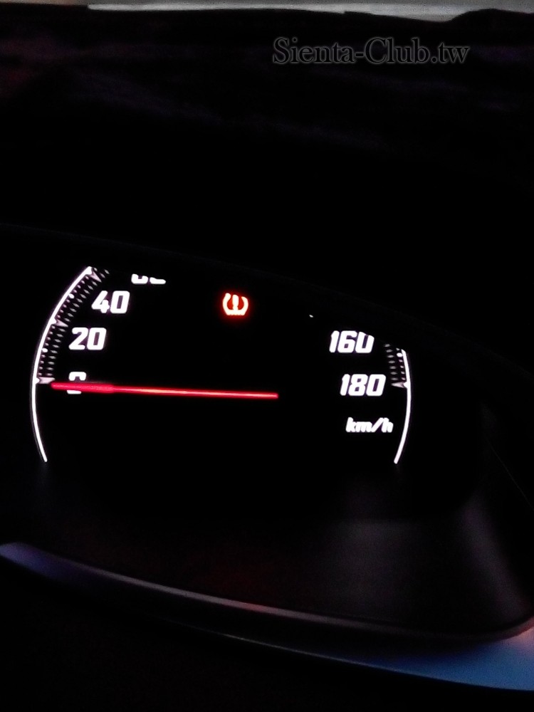

嘿~
有志一同喔,
我今天也是下班時胎壓燈亮起,也上高速公路.
停車檢查了一下, 輪子沒發現異樣.
不過, 我一下交流道馬上到toyota保養廠請技師處理.
畢竟, 輪胎扎到釘子也是可能會慢慢漏氣低....
所以, 建議這兩天還是要注意一下喔.

我剛牽車就遇到這個狀況,也是在高速公路忽然閃爍後持續亮燈,趕快下高速公路找輪胎店檢查胎壓,沒異狀但燈還是亮著,亮了2天,修了2次,原因是感應器干擾,後來回原廠規零重調之後才熄滅

奇怪,我的胎壓警報位置不一樣(我是豪華+)
