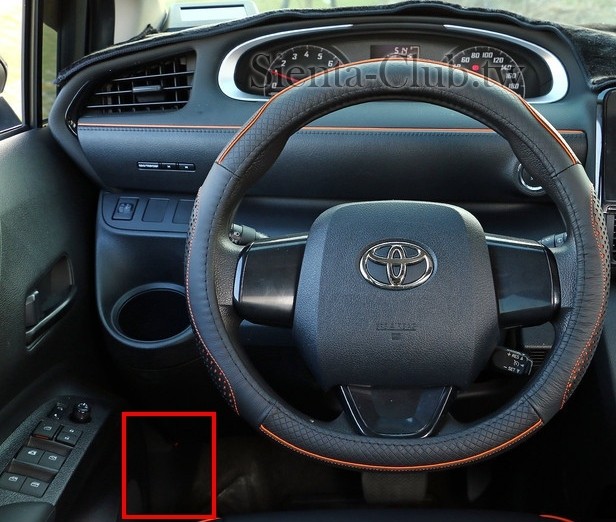

請教一下各位車友Sienta的內裝,如照片之中的紅色框框位置
是該怎麼拆起來呢?
我有看到外面有個像螺絲的可以轉起
但還是拔不起來,硬拆怕把什麼卡榫用壞了
想請教一下各位車友先進
謝謝

座椅旁邊的門檻踏板往上拉起,你圈起來的地方有一顆塑膠旋轉螺帽拆除,再往你的方向拉起即可~~~有一顆白色塑膠鈕扣,裝回去的時候記得對準~:
